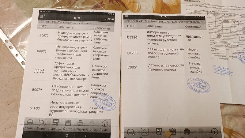

Denis-dizel Опубликовано 20 февраля, 2023 Поделиться Опубликовано 20 февраля, 2023 Доброго времени суток. Может кто подскажет. Ситроен С4 гранд 14года 1,6 дизель. Есть три ошибки С2136-увеличение угла поворота рулевого колеса. U1205-Связь с датчиком угла поворота рулевого колеса. С0051-датчик угла поворота рулевого колеса. На сервисе сказали датчик под замену. И вот вопрос.Датчик этот продается отдельно?Или в сборе с рулевой рейкой.😥 Ссылка на комментарий

Denis-dizel Опубликовано 21 февраля, 2023 Поделиться Опубликовано 21 февраля, 2023 На сто так сказал электрик.после подключения компа. Была авария .меняли торпеду с подушками. Ссылка на комментарий

Бес Опубликовано 21 февраля, 2023 Поделиться Опубликовано 21 февраля, 2023 Возможно нужна калиброка, возможно после аварии что-то вешает CAN_шину.. C4 PICASSO _ C4 SPACETOURER (B78) - D6AX0DDYP0 - 2 - 06_08_2014 - Информация _ Код ошибки C0051 54 (Компьютера системы ABS_ESP).pdf C4 PICASSO _ C4 SPACETOURER (B78) - D6AX0DDZP0 - 2 - 06_08_2014 - Информация _ Код ошибки C0051 96 (Компьютера системы ABS_ESP).pdf И 1205 как бы намекает на это . C4 PICASSO _ C4 SPACETOURER (B78) - D6AX0DCQP0 - 4 - 06_07_2016 - Информация _ Код ошибки U1205 (Электрический рулевой усилитель).pdf Природа мудра, и Всевышнего глаз Видит каждый наш шаг на тернистой дороге Наступает момент, когда каждый из нас У последней черты вспоминает о Боге... Ссылка на комментарий
