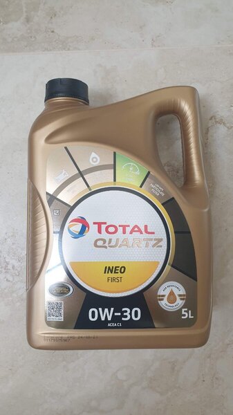

vic888 Опубликовано 30 августа, 2022 Автор Поделиться Опубликовано 30 августа, 2022 В 18.03.2022 в 08:43, vic888 сказал: Когда из Польши можно было самостоятельно привезти, было дешевле. Появилось наше масло по $60. Если самому скататься в Поляндию, то будет ещё дешевле. Себе взял: Ссылка на комментарий

yrk Опубликовано 1 сентября, 2022 Поделиться Опубликовано 1 сентября, 2022 Инео фест 0в30 в Москве сейчас 7000 за 5л Авито Ссылка на комментарий

eugen177rus Опубликовано 2 сентября, 2022 Поделиться Опубликовано 2 сентября, 2022 @yrk Товарищ купил масло на Авито. Кинули, дали левый трек почтовый. Спасибо, не надо. @Matycuk всем нравится, только если хотите иметь чистый двигатель ЕР6 - делайте, как я. В интернетах все разжевано. Ссылка на комментарий
yrk Опубликовано 2 сентября, 2022 Поделиться Опубликовано 2 сентября, 2022 Трек какой то. Приехал - посмотрел - купил. Или не купил.... Я купил. Все пучком. проверку проходит по коду Пломба есть... Ссылка на комментарий
