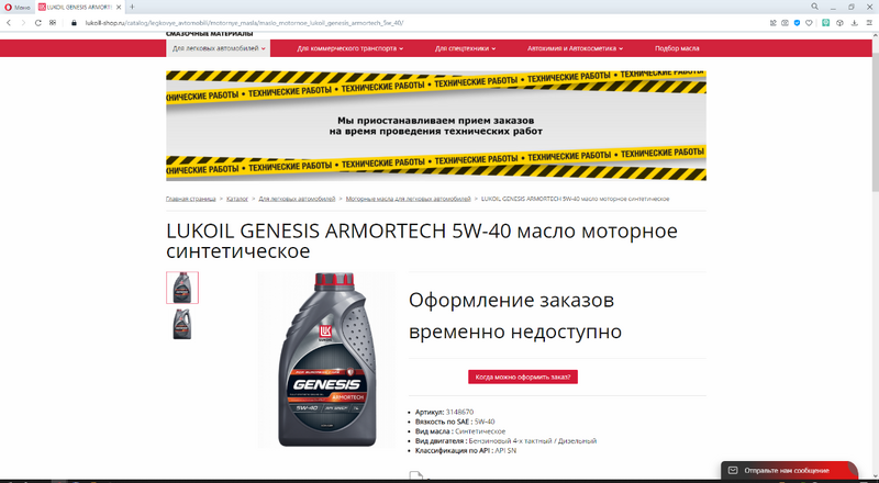

Бес Опубликовано 10 марта, 2022 Поделиться Опубликовано 10 марта, 2022 LUKOIL 3148675 Спойлер LUKOIL GENESIS ARMORTECH 5W-40 рекомендовано к всесезонному применению в бензиновых и дизельных двигателях (без устройств до-очистки выхлопных газов) автомобилей Mercedes-Benz, Renault, Volkswagen, Skoda, Audi, BMW, Porsche как в гарантийный, так и послегарантийный период эксплуатации. Также подходит для применения в двигателях других автопроизводителей, требующих масел уровня API SN, ACEA A3/B3, A3/B4 и класса вяз-кости SAE 5W-40. Одобрено: API SN MB-Approval 226.5/229.5 Renault RN 0700/0710 VW 502 00/505 00 Соответствует требованиям: ACEA A3/B3, A3/B4 Porsche A40 BMW LL-01 Fiat 9.55535-N2/Z2 PSA B71 2296 Opel GM-LL-B-025 API CF Знаешь, я не смотрю все эти "сверхтонкие настройки" масла. Чтобы абсолютно всё совпадало. Я смотрю, чтобы глобально подходило по основным параметрам. И главное - не паленка. 27 минут назад, yrk сказал: И какое масло от Лукойла будет равнозначной заменой Total Ineo First 0W-30 Открывай допуски этого масла, смотри такие же у Лука... Природа мудра, и Всевышнего глаз Видит каждый наш шаг на тернистой дороге Наступает момент, когда каждый из нас У последней черты вспоминает о Боге... Ссылка на комментарий
