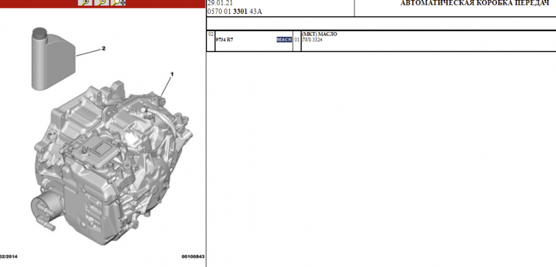

XVT Опубликовано 7 сентября, 2021 Поделиться Опубликовано 7 сентября, 2021 21 минуту назад, Жужумба сказал: Собираюсь поменять масло в АКПП. Искал по форуму, не нашёл какое именно оригинальное используется в моей коробке. Не подскажете? VF73D5GXAGJ846330 По каталогу идет 9734 R7 (JWS 3324). Мне ОД заливал DLM0002381, про которое пишут на соседнем форуме. Но я делал профилактическую двойную замену с интервалом в 1000км, поэтому смена заводского масла на аналогичное меня устроило. И нужно не забыть добыть комплект прокладок и пробок, они одноразовые. Ссылка на комментарий

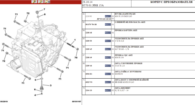

Жужумба Опубликовано 7 сентября, 2021 Поделиться Опубликовано 7 сентября, 2021 3 часа назад, XVT сказал: И нужно не забыть добыть комплект прокладок и пробок, они одноразовые. Спасибо. А что именно за прокладки и пробки? Их надо с собой привозить или они есть на сервисе? 2 часа назад, ZIGGY сказал: LM top tech 1800 Это аналог, если я правильно понимаю? Ссылка на комментарий
XVT Опубликовано 8 сентября, 2021 Поделиться Опубликовано 8 сентября, 2021 17 часов назад, Жужумба сказал: А что именно за прокладки и пробки? Их надо с собой привозить или они есть на сервисе? Поз. №5,6,8 стоят недорого. Смотря какой сервис. Примерно так делается (регламент идентичный по номеру): Жужумба 1 Ссылка на комментарий
