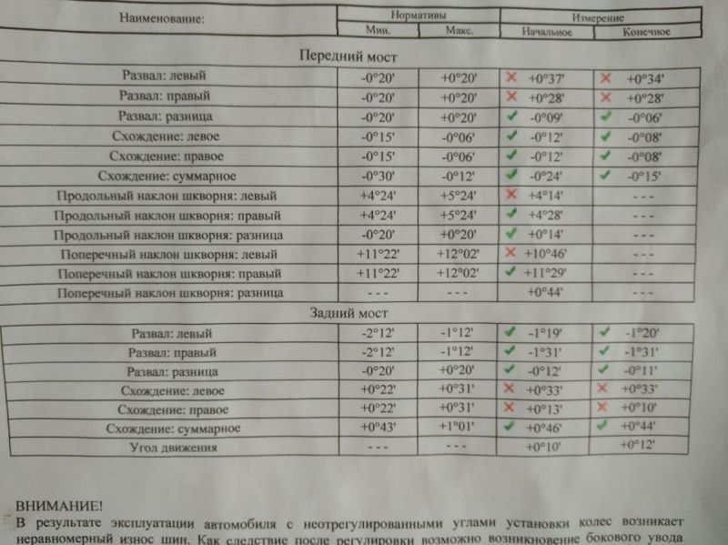

Февраль Опубликовано 31 июля, 2020 Поделиться Опубликовано 31 июля, 2020 Задам здесь вопрос, может подскажет кто. Проблема - развал передний в плюсе, прикладываю фото таблички с сход-развала. Хотя по машине, пружины в норме, не сказать что просевшие - морда высоко висит, опорники я менял кажется год назад, от амортизаторов это не зависит.. Что ещё проверить? На прошлой машине, в тех.документации была такая инфа как высота, и там можно было рулеткой изменить от нижней части колесного диска, вертикально через ось и до края крыла - были указаны заводские параметры в зависимости от диаметра колеса. У нас такой инфы случайно нет? Или как у нас изменяется заводская высота? 2007 / 2.0 hdi / RHJ / siemens / ркпп Ссылка на комментарий

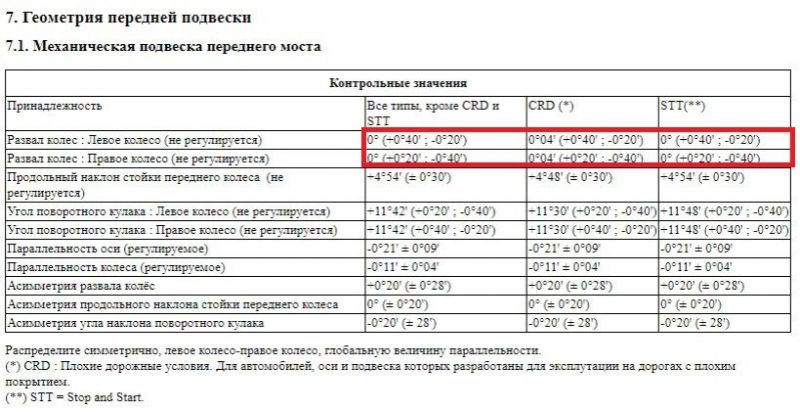

Февраль Опубликовано 31 июля, 2020 Поделиться Опубликовано 31 июля, 2020 По этим бумажкам, доступ по развалу до +0,40', т.е. у меня можно сказать в допуске, хоть и на грани. А вот высоту нужно будет проверить ради интереса. Спасибо! Полезный материал. 2007 / 2.0 hdi / RHJ / siemens / ркпп Ссылка на комментарий
