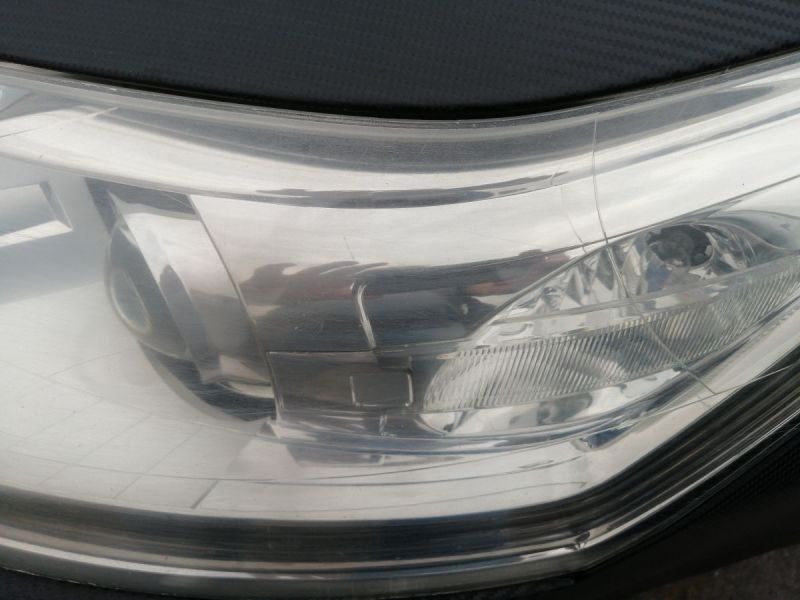

Лимон Опубликовано 6 сентября, 2019 Поделиться Опубликовано 6 сентября, 2019 (изменено) Может не в тему? Машина 2,0 бензин, тупит на холодную - проваливаются обороты. Так же есть подсветка поворотов. Есть соответствующий предохранитель F6, который ещё за расход воздуха отвечает. Если его достать, то машина рвёт и на горячую и на холодную без проблем,но подсветка не работает. Как это объяснить и устранить. Изменено 6 сентября, 2019 пользователем Лимон Добавил инфу Ссылка на комментарий
Бес Опубликовано 6 сентября, 2019 Поделиться Опубликовано 6 сентября, 2019 6 часов назад, Лимон сказал: который ещё за расход воздуха отвечает. Расходомер и смотреть. Природа мудра, и Всевышнего глаз Видит каждый наш шаг на тернистой дороге Наступает момент, когда каждый из нас У последней черты вспоминает о Боге... Ссылка на комментарий
Лимон Опубликовано 12 сентября, 2019 Поделиться Опубликовано 12 сентября, 2019 Спасибо, но проблема в том, что расходомера воздуха в моем авто нет. За что еще кроме подсветки поворота отвечает этот предохранитель? Ссылка на комментарий
Бес Опубликовано 12 сентября, 2019 Поделиться Опубликовано 12 сентября, 2019 16 минут назад, Лимон сказал: Спасибо, но проблема в том, что расходомера воздуха в моем авто нет. Ну откуда мне это было знать? Значит ДАД есть? Значит кривой перевод ошибки был. ВИН нужен. Природа мудра, и Всевышнего глаз Видит каждый наш шаг на тернистой дороге Наступает момент, когда каждый из нас У последней черты вспоминает о Боге... Ссылка на комментарий

Бес Опубликовано 12 сентября, 2019 Поделиться Опубликовано 12 сентября, 2019 Не помню, где там стоят лампы подсвечивающие, тем более на доресте. Посмотри по схемам. Схему впрыска посмотри, то там идет на "воздухомер". фары ближнего света фары дальнего света.pdf электронный впрыск.pdf габаритные фонари.pdf дневное освещение.pdf противотуманная фара.pdf указатели поворота_повторителя_фонари аварийной сигнализации.pdf Природа мудра, и Всевышнего глаз Видит каждый наш шаг на тернистой дороге Наступает момент, когда каждый из нас У последней черты вспоминает о Боге... Ссылка на комментарий
Лимон Опубликовано 12 сентября, 2019 Поделиться Опубликовано 12 сентября, 2019 Спасибо! У меня рестайлинг с5 х7, 2008 г 2.0 бензин. Для него схемы? Ссылка на комментарий
Бес Опубликовано 13 сентября, 2019 Поделиться Опубликовано 13 сентября, 2019 Пожалуйста. Рейстайлинг с 10 года. Схемы для твоей машины. Природа мудра, и Всевышнего глаз Видит каждый наш шаг на тернистой дороге Наступает момент, когда каждый из нас У последней черты вспоминает о Боге... Ссылка на комментарий
Лимон Опубликовано 13 сентября, 2019 Поделиться Опубликовано 13 сентября, 2019 Спасибо огромное! Буду пробывать ставить F6 на место и снимать разъём с мап сенсора. Если фары загорятся, а провалы мощности не появятся то проблема нашлась? Ссылка на комментарий
Лимон Опубликовано 13 сентября, 2019 Поделиться Опубликовано 13 сентября, 2019 Подсветка снаружи Ссылка на комментарий
Лимон Опубликовано 16 сентября, 2019 Поделиться Опубликовано 16 сентября, 2019 Доброе время. Вставили предохранитель F6, сняли фишку с МАП. Лампы подсветки поворота зогорелись, линзы задвигались, но вылез чек, ошибка по ESP. Фишку вернули. Бес, по схемам все равно не понять куда идут кроме фар 2 провода от F6. Предлагают перепрошивку, но последняя прошивка была в 2010 году. Есть ли смысл? И что делать? Ссылка на комментарий
Бес Опубликовано 16 сентября, 2019 Поделиться Опубликовано 16 сентября, 2019 2 минуты назад, Лимон сказал: но вылез чек, ошибка по ESP. Вот поэтому предохранитель и выдернули.... Природа мудра, и Всевышнего глаз Видит каждый наш шаг на тернистой дороге Наступает момент, когда каждый из нас У последней черты вспоминает о Боге... Ссылка на комментарий
Лимон Опубликовано 16 сентября, 2019 Поделиться Опубликовано 16 сентября, 2019 Это да. А делать то что? Ссылка на комментарий
Бес Опубликовано 16 сентября, 2019 Поделиться Опубликовано 16 сентября, 2019 К электрику ехать. Может и обновление БСИ надо, может его меняли и конфиг не прописали... Восстанавливать и прозванивать все эти схемы. Природа мудра, и Всевышнего глаз Видит каждый наш шаг на тернистой дороге Наступает момент, когда каждый из нас У последней черты вспоминает о Боге... Ссылка на комментарий
