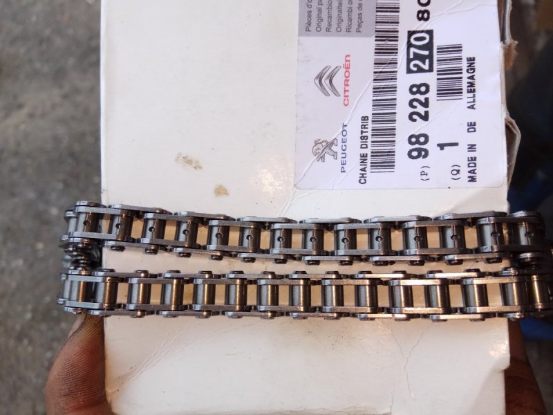

A20C Опубликовано 23 августа, 2024 Поделиться Опубликовано 23 августа, 2024 цепь менял на 170 тысячах пробега столько потому что полез менять колпачки. Расход масла упал очень сильно. Заодно сменил помпу, трубу помпы и колечки на распредвалах. Цепь поставил новую, с дырочками. фото не моё, из интернетов Бес 1 Ссылка на комментарий
