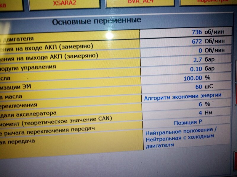

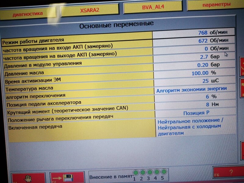

Бес Опубликовано 25 октября, 2022 Поделиться Опубликовано 25 октября, 2022 Обороты 760, а давление 0,2. Условия проведения контроля : Положение рычага селектора в "Р" Температура рабочей жидкости автоматической коробки передач : 60 °C Частота вращения двигателя : 900 об/мин Давление в магистрали должно составлять от минимального 2,45 бар до максимального 2,85 бар. Природа мудра, и Всевышнего глаз Видит каждый наш шаг на тернистой дороге Наступает момент, когда каждый из нас У последней черты вспоминает о Боге... Ссылка на комментарий

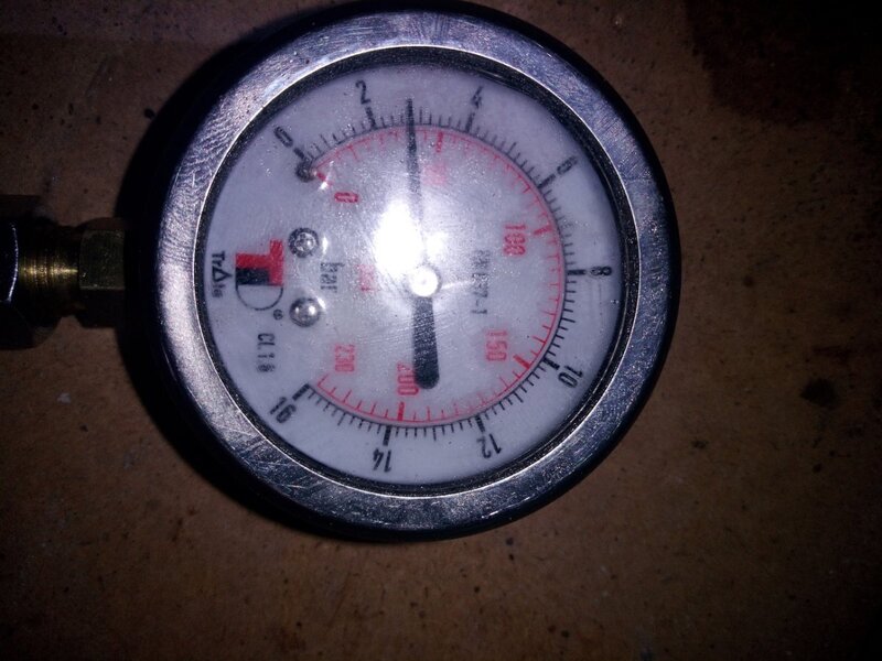

den43rus Опубликовано 25 октября, 2022 Поделиться Опубликовано 25 октября, 2022 Думаю надо давление в акпп замерить механическим манометром,т.машина едет и переключается с 1 на 2,далее удар и в "аварию"и на 3 едет.При давлении 0,2 бар думаю машина не поедет??? Ссылка на комментарий

den43rus Опубликовано 26 октября, 2022 Поделиться Опубликовано 26 октября, 2022 Сделал замеры одновременно Лексией и манометром Ссылка на комментарий
Бес Опубликовано 26 октября, 2022 Поделиться Опубликовано 26 октября, 2022 19 часов назад, Бес сказал: Частота вращения двигателя : 900 об/мин Природа мудра, и Всевышнего глаз Видит каждый наш шаг на тернистой дороге Наступает момент, когда каждый из нас У последней черты вспоминает о Боге... Ссылка на комментарий
den43rus Опубликовано 26 октября, 2022 Поделиться Опубликовано 26 октября, 2022 При 900 об.показания не меняются,зато был скачок по манометру до 9 бар,выкл.и вкл.зажигание и все как на фото выше,только обороты держал900 Ссылка на комментарий
den43rus Опубликовано 26 октября, 2022 Поделиться Опубликовано 26 октября, 2022 Похоже датчик давления АКПП под замену Ссылка на комментарий
