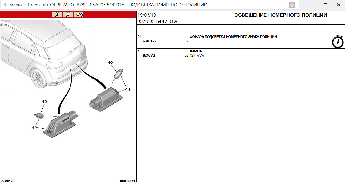

Помогите, плз, советами по двум моментам:
1. Как называется деталь - резиновый столбик-амортизатор, стоящий на нижней внутренней части задней двери и не позволяющий ей при закрывании биться об кузов? Если дадите номер, вообще, супер!
2. Как заменить лампочку подсветки номера? Насколько это сложно?
Спасибо большое!
@Zizz,отбойник задней двери код 98 017 267 80.
@Zizz,@Zizz,   Фиксируется фиксаторами с двух сторон, вынимается прижимая в сторону разьема или пластиковой лопаткой или ногтем. Лампочка безцокольная 5W
