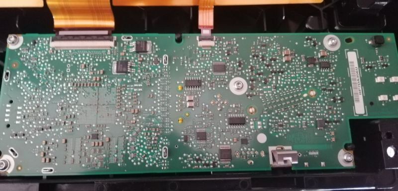

Taisan Опубликовано 15 июля, 2019 Поделиться Опубликовано 15 июля, 2019 Пятнами. Я тебе привезу распотрошенную, посмотришь сам, если интересно. Ссылка на комментарий
Popesych Опубликовано 15 июля, 2019 Поделиться Опубликовано 15 июля, 2019 Привози, или хотя бы сфоткай сколько вводов с матриц на плату. Если акаля 20 то пятна однозначно матрица. Баляць мае крылы Ссылка на комментарий
Taisan Опубликовано 15 июля, 2019 Поделиться Опубликовано 15 июля, 2019 Разъём на 60 ног, из них 3 или четыре свободны. На подсветку отдельный разъём. Подсветка 4х канальная. Матрица 1920 х 780 или 1980 х720, точно не помню. Ссылка на комментарий

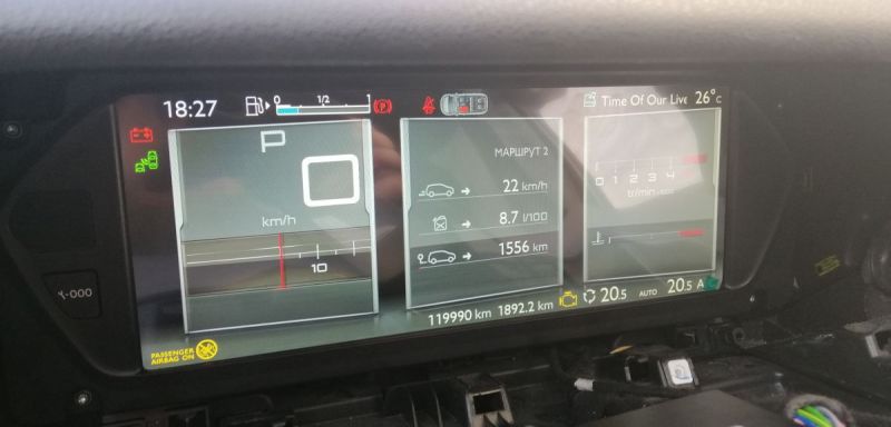

Taisan Опубликовано 16 июля, 2019 Поделиться Опубликовано 16 июля, 2019 Установил новый щиток. Не конфигурировал, просто вставил и подключил разъёмы. Всё подтянулось, всё заработало. Пробег перенесся из BSI, показания бортового не сбросились. Новая матрица намного контрастней. Появился ещё один пункт в меню Разумеется, пытливый ум заглянул вовнутрь. Там совсем другое железо. Popesych, Б.Е.А. и Бес 3 Ссылка на комментарий

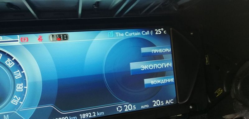

Taisan Опубликовано 17 июля, 2019 Поделиться Опубликовано 17 июля, 2019 Что такое "ЭКОЛОГИЧ" выяснить пока не удалось... Ссылка на комментарий

Taisan Опубликовано 17 июля, 2019 Поделиться Опубликовано 17 июля, 2019 В 17.07.2019 в 06:13, Taisan сказал: Что такое "ЭКОЛОГИЧ Выяснил. Убирает всю информацию со щитка, кроме спидометра. Щиток при этом подсвечивается. Воздействие на экологию ощутил сразу, как только понял что делает кнопка. Бес и Б.Е.А. 2 Ссылка на комментарий
Бес Опубликовано 17 июля, 2019 Поделиться Опубликовано 17 июля, 2019 Ну т.е. спорт-режим - только спидометр. И сколько там топлива улетает - фигня, наслаждайся управлением. Я б вообще только тахометр оставил Природа мудра, и Всевышнего глаз Видит каждый наш шаг на тернистой дороге Наступает момент, когда каждый из нас У последней черты вспоминает о Боге... Ссылка на комментарий
Б.Е.А. Опубликовано 17 июля, 2019 Поделиться Опубликовано 17 июля, 2019 Это типа ночного режима. Может он ещё что в авто отключает? Олегович 1 Lexia & Diagbox в Воронеже на Drive2 Ссылка на комментарий
Taisan Опубликовано 17 июля, 2019 Поделиться Опубликовано 17 июля, 2019 Ничего другого пока не нашёл. Ссылка на комментарий

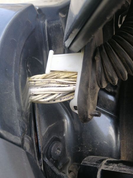

Taisan Опубликовано 25 июля, 2019 Поделиться Опубликовано 25 июля, 2019 Вот он, верх технической мысли 21-го столетия! Ссылка на комментарий

Popesych Опубликовано 25 июля, 2019 Поделиться Опубликовано 25 июля, 2019 10 минут назад, Taisan сказал: Вот он, верх технической мысли 21-го столетия! ну да, я бы воткнул по КАНу блок багажной двери. ? 4 провода всего Баляць мае крылы Ссылка на комментарий
Taisan Опубликовано 25 июля, 2019 Поделиться Опубликовано 25 июля, 2019 Есть там и CAN и LIN. Но провода могли бы и раскрасить! Ссылка на комментарий
Popesych Опубликовано 25 июля, 2019 Поделиться Опубликовано 25 июля, 2019 2 минуты назад, Taisan сказал: раскрасить! а зачем? На них номера написаны. Баляць мае крылы Ссылка на комментарий
Taisan Опубликовано 25 июля, 2019 Поделиться Опубликовано 25 июля, 2019 Это не номера. Марка провода и дата изготовления. Одинаковая на большинстве из них. Ссылка на комментарий
Popesych Опубликовано 25 июля, 2019 Поделиться Опубликовано 25 июля, 2019 Да, там еще и другая инфа нарисована, кроме номера цепи. А если только цветные делать то ты дискриминируешь электриков, которые обслуживают машины, по цветовосприятному признаку. Баляць мае крылы Ссылка на комментарий
Taisan Опубликовано 25 июля, 2019 Поделиться Опубликовано 25 июля, 2019 Цветовая дифференциация штанов? Ссылка на комментарий
