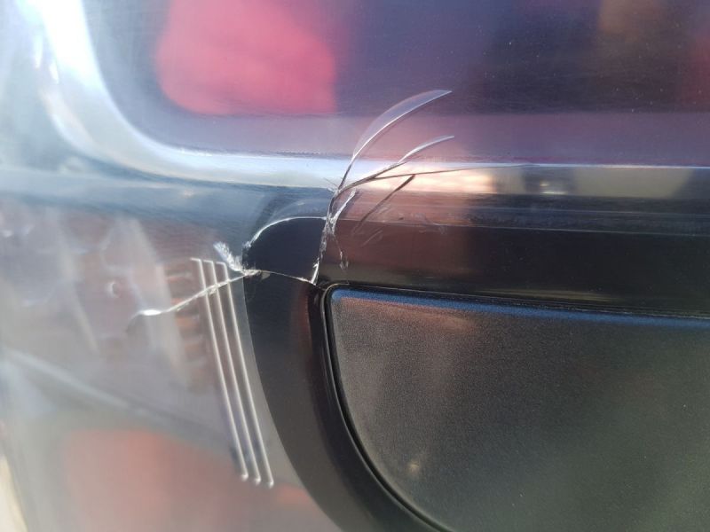

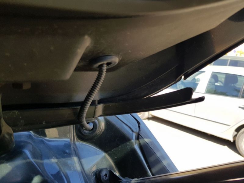

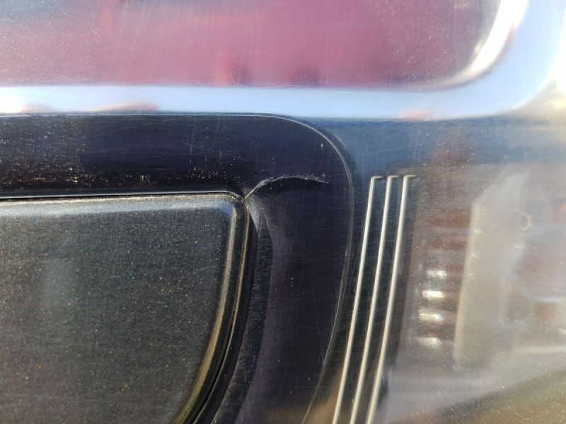

Штабсъ-ротмистръ Опубликовано 6 мая, 2019 Поделиться Опубликовано 6 мая, 2019 К концу третьего года эксплуатации начали разваливаться задние фонари. ? Левый значительно растрескался, правый начал. Причем это произошло одномоментно. Там же сзади, отвалился уплотнитель. Впрочем, надо отдать должное дилеру, все поменяли по гарантии. Taisan, LDS и Бес 3 Ссылка на комментарий
Б.Е.А. Опубликовано 7 мая, 2019 Поделиться Опубликовано 7 мая, 2019 А случаем их ни кто не отполировал ранее? Могли защитный слой снять ( от УФ) Taisan 1 Lexia & Diagbox в Воронеже на Drive2 Ссылка на комментарий
Штабсъ-ротмистръ Опубликовано 7 мая, 2019 Поделиться Опубликовано 7 мая, 2019 58 minutes ago, Б.Е.А. said: А случаем их ни кто не отполировал ранее? Могли защитный слой снять ( от УФ) Нет, полировки не было. Исключено. Ссылка на комментарий
