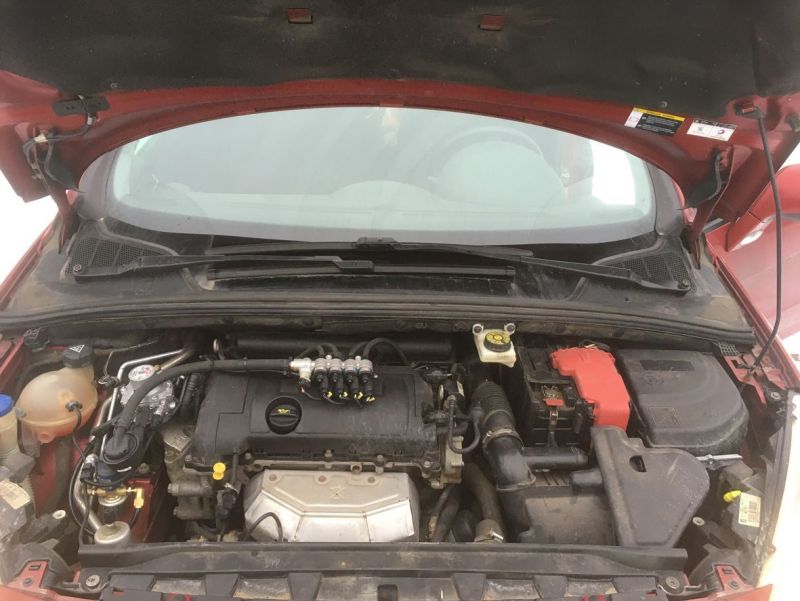

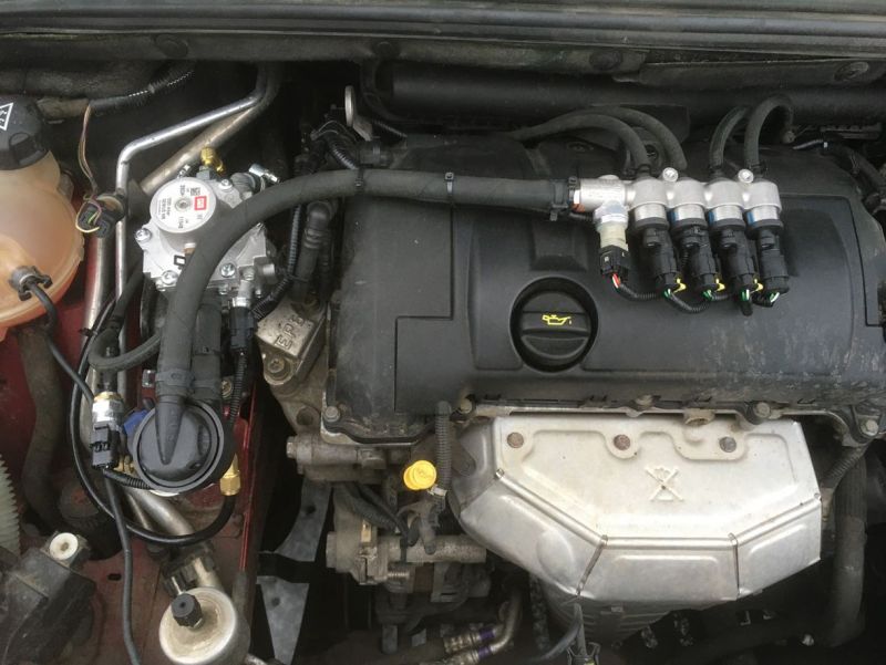

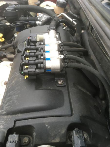

kandalf Опубликовано 17 сентября, 2020 Поделиться Опубликовано 17 сентября, 2020 Лучше уж пропан, заправок намного больше, вес баллона меньше, да и безопаснее. На моём С4 с TU5 пробег на пропане уже около 230ткм, проблем нет, оборудование OMWL, средний пробег в год 35-40ткм с регулярными выездами в Европу. сейчас буду устанавливать ГБО на второй свой авто с EP6, но на него рекомендуют только BRC. Бес 1 Ссылка на комментарий
Вадим_Орен Опубликовано 17 сентября, 2020 Поделиться Опубликовано 17 сентября, 2020 7 минут назад, kandalf сказал: Лучше уж пропан, заправок намного больше, вес баллона меньше, да и безопаснее. На моём С4 с TU5 пробег на пропане уже около 230ткм, проблем нет, оборудование OMWL, средний пробег в год 35-40ткм с регулярными выездами в Европу. сейчас буду устанавливать ГБО на второй свой авто с EP6, но на него рекомендуют только BRC. У меня тоже EP6. Почему ВRC? Ссылка на комментарий
kandalf Опубликовано 17 сентября, 2020 Поделиться Опубликовано 17 сентября, 2020 16 минут назад, Вадим_Орен сказал: У меня тоже EP6. Почему ВRC? заезжал на днях в Академию ГБО, где ставили мне на предыдущую машину газ, сказали что максимально корректно и беспроблемно на ЕР6 будет работать BRC Plug&Drive с МАР сенсором, ценник озвучили в 47000 с баллоном тор 54л. у знакомого Пыж Партнёр с ЕР6 на таком оборудовании уже прошёл около 90ткм без нареканий, только масло и фильтра на гбо на всякий случай меняет раз в 7ткм Бес и Вадим_Орен 2 Ссылка на комментарий
alexansh101 Опубликовано 18 сентября, 2020 Поделиться Опубликовано 18 сентября, 2020 22 часа назад, kandalf сказал: ценник озвучили в 47000 А оно того стоит? ЕР6 и так ест не много. Посчитали сколько будет окупаться? Ссылка на комментарий
Бес Опубликовано 18 сентября, 2020 Поделиться Опубликовано 18 сентября, 2020 1 час назад, alexansh101 сказал: Посчитали сколько будет окупаться? 23 часа назад, kandalf сказал: средний пробег в год 35-40ткм с регулярными выездами в Европу. У него за первый же год окупилось. alexansh101 1 Природа мудра, и Всевышнего глаз Видит каждый наш шаг на тернистой дороге Наступает момент, когда каждый из нас У последней черты вспоминает о Боге... Ссылка на комментарий
kandalf Опубликовано 18 сентября, 2020 Поделиться Опубликовано 18 сентября, 2020 3 часа назад, alexansh101 сказал: А оно того стоит? ЕР6 и так ест не много. Посчитали сколько будет окупаться? окупилось за первый месяц эксплуатации после пробега в 7ткм по Европе. ценник на 95 бензин 1,7-1,9 евро, на газ 0,57-0,65 евро Бес и alexansh101 2 Ссылка на комментарий
kandalf Опубликовано 30 ноября, 2020 Поделиться Опубликовано 30 ноября, 2020 Установил BRC Plug & Drive, проехал пока 2ткм. разницы в динамике с АИ-95 не заметно, расход на 0,5-1 литр больше чем на бензине, заправляться по 24 рубля намного приятнее) с моими пробегами, если не выезжать из России, окупится где-то за 30-40 недель afanyr, alexansh101, Серж 33 и 1 другой 4 Ссылка на комментарий

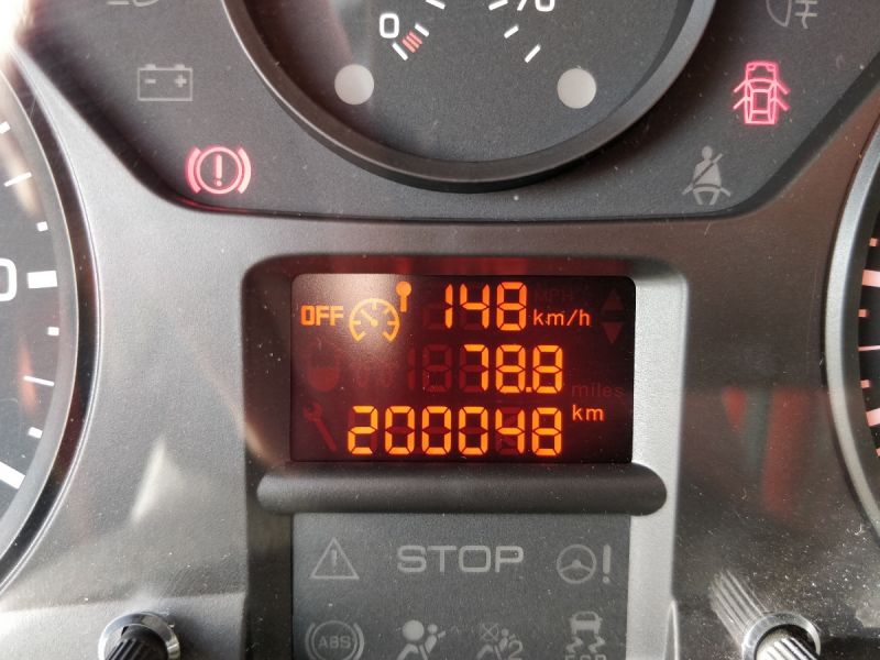

cptpower Опубликовано 1 августа, 2021 Поделиться Опубликовано 1 августа, 2021 Простите, все пропустил. У меня на EP6C: alexansh101 1 Ссылка на комментарий
alexansh101 Опубликовано 2 августа, 2021 Поделиться Опубликовано 2 августа, 2021 8 часов назад, cptpower сказал: У меня на EP6C: Как чувствует себя ЕР6С? У меня пока что 166 с чем-то тыс.км. Все окейно. Ссылка на комментарий
cptpower Опубликовано 2 августа, 2021 Поделиться Опубликовано 2 августа, 2021 @alexansh101 Нормально. Масло подожрет, если ехать быстро, за 4.5тыс оборотов. И думается, что это не поршневая, а только колпачки. Уже ленюсь. В остальном, машина моя с завода, я менял лично помпу на 120, ну ремень конечно. Мистер-Z менял мне превентивно цепь со всей обвязкой, на середине пробега. Свечи менялись, наверное раз в 20ткм. Ну и ТО, раз в 10ткм, как обычно. Коробка на Берлинго грузовая, короткая. Двигатель обычно работает на 3-4тыс оборотов, что позволяет избежать нагара и пройти за ресурс изрядную дистанцию. Ссылка на комментарий
mister z Опубликовано 2 августа, 2021 Поделиться Опубликовано 2 августа, 2021 Берлингосы ходят дольше С4. Я связываю это с манерой езды. +7 963 245 1140 Ссылка на комментарий
cptpower Опубликовано 2 августа, 2021 Поделиться Опубликовано 2 августа, 2021 @mister z Ну, наверное да. Но все же, я свяжу с трансмиссией. Не могу я ездить динамично на скоростях, мотор и так уже в пределе. Нету динамики, едешь, как на фуре - степенно и вдумчиво. Ну а коробка нарезана на город, посему на трассе высокие обороты всегда. А высокие обороты на экономичном моторе - это меньше нагара. Фургон (полный полезных запасных вещей) за спиной имеет свой весомый вес в манере езды, да и в характере владельца тоже. alexansh101 и Серж 33 2 Ссылка на комментарий
