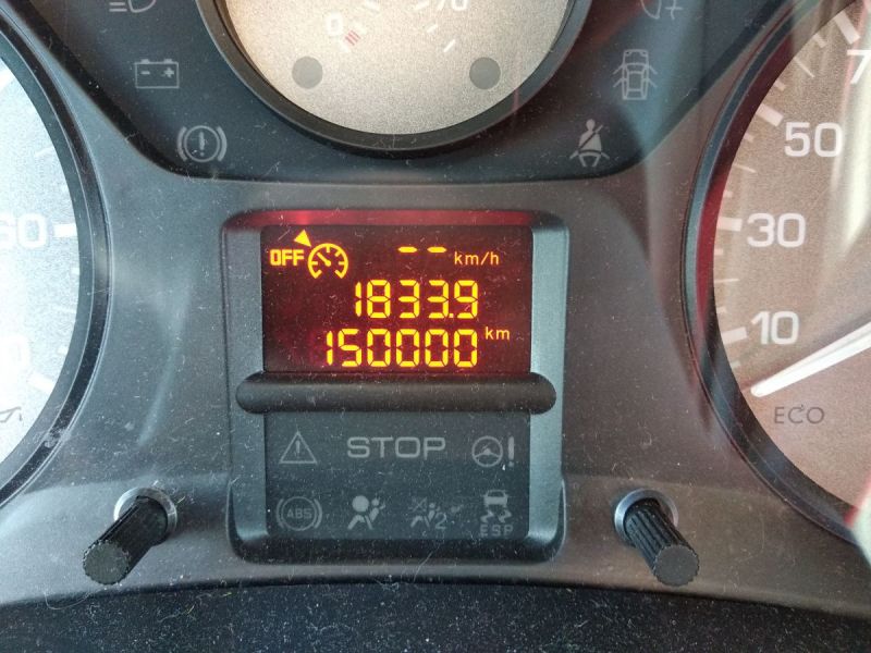

alexansh101 Опубликовано 6 августа, 2020 Поделиться Опубликовано 6 августа, 2020 Всем привет. Отвечаю на заголовок названия этой темы. 150 000 км точно ходит. Без проблем. Главное обслуга правильная и своевременная. Вкратце о 150 000 км. Сегодня утром у моего Берлингоса случился юбилей! Пробежал он 150 000 км. Все эти тысячи км со мной, авто в одних руках с завода. В мае провел крайнее ТО с заменой масел в двигателе и КПП, с заменой свечей и всех фильтров. С того момента пробежал порядка 4500 км. Пробок почти не видел, т.к. хозяин, т.е. я работаю пока что на удаленке ) и по городу (Питер) перемещаться каждый день нет необходимости. За этот период (4500 км) расход составил 7.1 л на 100 км, при средней скорости 44 км/ч. Масляный аппетит есть, как и у каждого мотора ЕР6 (ЕР6С). У всех по разному, у кого то совсем немного, у кого то жрет литрами. Много факторов влияют на это – от периодичности обслуживания, марки масла и т.д. Так вот, я за эти 4500 км долил 0.5 литра масла. Уровень масла стараюсь держать под максимальной отметкой всегда. Период замены масла в среднем раз в 8 т.км. Ну больше писать, вроде как, не о чем. Что интересное появится или случится обязательно напишу. Всем удачи и ровных дорог. Серж 33 и Бес 2 Ссылка на комментарий

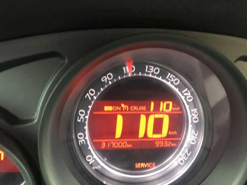

Alecs26 Опубликовано 11 августа, 2020 Поделиться Опубликовано 11 августа, 2020 Масло есть примерно 3л на 10 тыщ, это если по городу да по пробкам, если по трассе набегает 10ка то около 1литра, ни разу туда не лазили ничего не меняли, ну кроме масла есстессно? Ну и пробег на фото, так что зря бочку на ерша катить?? Бес 1 Ссылка на комментарий
afanyr Опубликовано 11 августа, 2020 Поделиться Опубликовано 11 августа, 2020 .А шестерни впускная и выпускная обязательно менять? Цена конская. 2 часа назад, Alecs26 сказал: Масло есть примерно 3л на 10 тыщ, это если по городу да по пробкам, если по трассе набегает 10ка то около 1литра, ни разу туда не лазили ничего не меняли, ну кроме масла есстессно? Ну и пробег на фото, так что зря бочку на ерша катить?? Станиславский сказал-не верю. Ссылка на комментарий
mister z Опубликовано 11 августа, 2020 Поделиться Опубликовано 11 августа, 2020 1 час назад, afanyr сказал: Станиславский сказал-не верю. А барон Мюнхгаузен верит. Так что 1:1. На самом деле это получается сильно круче знаменитого мерсовского 115го движка. Тут или владельцу не сказАнно повезло, или он не Станиславский. +7 963 245 1140 Ссылка на комментарий
