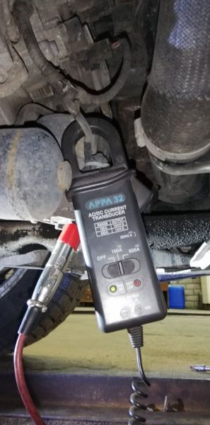

LDS Опубликовано 7 января, 2021 Поделиться Опубликовано 7 января, 2021 @Bambulyator у тебя ж подшипник клинил? All we are saying is give peace a chance Ссылка на комментарий
Bambulyator Опубликовано 7 января, 2021 Поделиться Опубликовано 7 января, 2021 @LDS ну, это я так думал что клинит подшипник и воняет горелым... Оказалось, что это так работает э/моторчик (когда вращаешь его руками, то вал крутится с натягом и как бы рывками), а горелым пахнет масло Тутелла - это его нормальный запах. Как-то так. Мой вампир VF7UD9HZH9J111502 Ссылка на комментарий
LDS Опубликовано 7 января, 2021 Поделиться Опубликовано 7 января, 2021 0.5 см щеток вполне еще ок кмк А разный износ почему? All we are saying is give peace a chance Ссылка на комментарий
Bambulyator Опубликовано 7 января, 2021 Поделиться Опубликовано 7 января, 2021 @LDS я не знаю. ? Но факт остается фактом - замена щеток решила проблему. Мой вампир VF7UD9HZH9J111502 Ссылка на комментарий

LDS Опубликовано 12 марта, 2021 Поделиться Опубликовано 12 марта, 2021 @vtsay сфера каюк? Ну и см. Мой опыт на предыдущей странице. Этой приблудой можно проверить ток моторчика All we are saying is give peace a chance Ссылка на комментарий

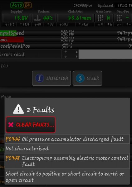

Бес Опубликовано 13 марта, 2021 Поделиться Опубликовано 13 марта, 2021 @LDS кидай ошибки и вин, попробую посмотреть... Природа мудра, и Всевышнего глаз Видит каждый наш шаг на тернистой дороге Наступает момент, когда каждый из нас У последней черты вспоминает о Боге... Ссылка на комментарий
Royal257 Опубликовано 13 марта, 2021 Поделиться Опубликовано 13 марта, 2021 15 часов назад, vtsay сказал: Да уж, проблемок с пикасиком намного больше, чем с предыдущим Scenic 1. Если не повезло с машиной, то не надо обобщать. Я на Гранде с 12-го года, машина выпуска 08-го года, пробег за 300 т.км и как то не заметил что проблемная машина. sani 1 Ссылка на комментарий
LDS Опубликовано 13 марта, 2021 Поделиться Опубликовано 13 марта, 2021 8 часов назад, Бес сказал: @LDS кидай ошибки и вин, попробую посмотреть... @vtsay кидай PS Банка ведь (oil pressure accumulator), может быть пуста не от того, что треснула, а от того, что в нее ничего не налили ;) Бес 1 All we are saying is give peace a chance Ссылка на комментарий
