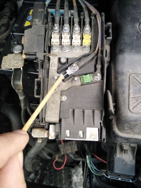

Vit911 Опубликовано 13 декабря, 2020 Поделиться Опубликовано 13 декабря, 2020 Доброго времени суток! Ситроен с4 гранд пикассо, 2.0 hdi. Робот. 2007гв. В общем приехал во двор, поставил на нейтраль и заглушил. Утром заводить а в разделе включенных передач горит R, и фонари заднего хода горят. В общем не заметил и машина осталась на задней похоже. Завестись она естественно не хочет, на селектор не реагирует, выдает ошибку р 0948. И gearbox на панели. Ошибку смотрел простейшим блютуз сканером. При изменении положения селектора, сканер говорит что передачи меняются, но на панели нет. Сцепление не менялось никогда, пробега 360 тыс. сбрасывание ошибок результата не дает)). Подскажите куда копать, до большого города 150 км, а рядом только шиномонтажи можно сказать. Ссылка на комментарий

sani Опубликовано 13 декабря, 2020 Поделиться Опубликовано 13 декабря, 2020 В 13.12.2020 в 08:04, Royal257 сказал: Показать На аккумуляторе, большие, квадратные. Ссылка на комментарий

Popesych Опубликовано 14 декабря, 2020 Поделиться Опубликовано 14 декабря, 2020 @Vit911 Снимай насос гидро и проверяй работает он или нет. По описании ошибки, как я понял, питание на насос есть а насос ток не потребляет LDS 1 Баляць мае крылы Ссылка на комментарий
Vit911 Опубликовано 14 декабря, 2020 Поделиться Опубликовано 14 декабря, 2020 @Popesych ок спасибо, буду пробовать Ссылка на комментарий
Popesych Опубликовано 14 декабря, 2020 Поделиться Опубликовано 14 декабря, 2020 Бес 1 Баляць мае крылы Ссылка на комментарий
Royal257 Опубликовано 14 декабря, 2020 Поделиться Опубликовано 14 декабря, 2020 В 14.12.2020 в 07:55, Popesych сказал: Снимай насос гидро и проверяй работает он или нет. Показать Так может предохранитель? Есть такой на насос? Ссылка на комментарий
Popesych Опубликовано 14 декабря, 2020 Поделиться Опубликовано 14 декабря, 2020 В 14.12.2020 в 09:18, Royal257 сказал: Так может предохранитель? Показать может. Но по описанию ошибки короткое на плюс.... ИМХО это обрыв насоса. Конечно в первую очередь проверить все преды не мешает. Баляць мае крылы Ссылка на комментарий

Vit911 Опубликовано 14 декабря, 2020 Поделиться Опубликовано 14 декабря, 2020 В 14.12.2020 в 10:24, Bambulyator сказал: @Popesych, более того - для работы всех датчиков достаточно напряжения бортовой сети 5в. Ездил 3 недели на дохлом акке, утром еле стартер крутил. И ничего - все работало как часы. Только в пятницу эту купил новый акк. По сабжу: этот пред отвечает за работу насоса. Проверь его. Показать У меня вроде немного другого вида эта приблуда, но завьра взял выходной буду смотреть В 14.12.2020 в 07:59, Popesych сказал: Показать А вот к этим всем штукам сверху можно подобраться или нужна яма!? Ссылка на комментарий
Popesych Опубликовано 14 декабря, 2020 Поделиться Опубликовано 14 декабря, 2020 В 14.12.2020 в 11:30, Vit911 сказал: сверху можно подобраться или нужна яма! Показать не подскажу. Я не механик. Может это поможет? https://citroens-club.ru/topic/67868-замена-исполнительного-механизма-кпп-робота/ Баляць мае крылы Ссылка на комментарий
