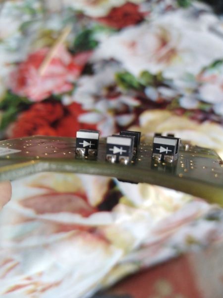

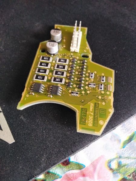

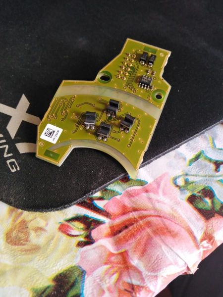

Bambulyator Опубликовано 12 июля, 2019 Поделиться Опубликовано 12 июля, 2019 26 минут назад, Royal257 сказал: Просто пропаивали все герконы и радовались результату. А где там герконы? Если я помню физику, то геркон это стеклянная колбочка с двумя контактиками внутри. А тут вот такое... На втором фото, где 4 "пиндюрки" - так то диоды. На них даже обозначение есть. Мой вампир VF7UD9HZH9J111502 Ссылка на комментарий
sani Опубликовано 12 июля, 2019 Поделиться Опубликовано 12 июля, 2019 На второй фотке торчат 4 штуки. Ссылка на комментарий
Bambulyator Опубликовано 12 июля, 2019 Поделиться Опубликовано 12 июля, 2019 7 минут назад, sani сказал: На второй фотке торчат 4 штуки. Так на них же обозначение диодов. Мой вампир VF7UD9HZH9J111502 Ссылка на комментарий
sani Опубликовано 12 июля, 2019 Поделиться Опубликовано 12 июля, 2019 Потому, что принцип работы такой. Это и есть диод. Только магнитный. Бес 1 Ссылка на комментарий
sani Опубликовано 12 июля, 2019 Поделиться Опубликовано 12 июля, 2019 https://yandex.ru/images/touch/search?text=почему на герконах обозначение диодов&source=wiz Бес 1 Ссылка на комментарий
Royal257 Опубликовано 12 июля, 2019 Поделиться Опубликовано 12 июля, 2019 Что бы не было нарисовано, это ведь и есть датчики положения рычага. В общем их и пропаивать, ну и остальное глянуть. Ссылка на комментарий
Popesych Опубликовано 12 июля, 2019 Поделиться Опубликовано 12 июля, 2019 9 часов назад, Bambulyator сказал: так то диоды ИМХО это оптроны..... Датчики Холла я таких не видел Баляць мае крылы Ссылка на комментарий
