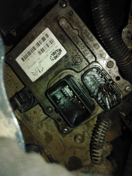

wladimir_zh Опубликовано 9 июня, 2019 Поделиться Опубликовано 9 июня, 2019 Сегодня снова ковырялся с коробкой и датчиками АБС. У датчиков почистил сенсорные кольца: за 300.000 км обросли грязью - теперь по ним ошибок нет. На коробке вскрыли блок управления: внутри сухо, а вот внутри разъёмов почему-то масло (на фото разъёмы после прочистки). Сброс лексией ошибки 1755 ничего не изменил, стал копаться в разделе "ремонт". После прогона теста решётки скоростей обнаружил, что компьютер все передачи переключил, в результате коробка с зависшей 1-й передачи теперь зависла на нейтрали и можно заводить двигатель. Но теперь кроме нейтрали - ничего. Но, к сожалению, не смог прогнать ещё пункт ремонта с выставлением сцепления: на планшете с лексией сел аккумулятор. Судя по тому, что лексия передачи переключила, выжимной подшипник ни при чём. Сейчас вопрос в следующем: откуда в разъёмах взялось масло? Снаружи у них всё сухо, внутри блока плата сухая, совсем небольшой подтёк в месте контакта крышки блока с резиновым уплотнителем. В бачке, что прячется за левым подкрылком у коробки, масло убыло: было под завязку, теперь ниже примерно на сантиметр, но выше контрольной метки. И ещё вопрос: есть ли у наших РКПП радиатор (наподобие как у кондиционера)? Ссылка на комментарий
sani Опубликовано 9 июня, 2019 Поделиться Опубликовано 9 июня, 2019 У меня тоже было и думал что это масло, оказалось, что жижа с водой. Пока плата не сгорела тоже глючила постоянно. Первую включал из под руля, жал на тормоз и переключатель. Поставили другую плату и через месяц всё повторилось. Оказалось резинка порвалась на разъёме уплотнительная и после дождя опять набиралась вода. Опять снимали плату, несколько дней сушили на батарее, ты никогда не узнаешь, что там сухо она от крышки не отделяется, поставили новую резинку и всё заработало. Но весь п...ц в том, что не резинки не найти не кода на неё нет в тех. документации. На сервисе случайно жгут нерабочий валялся, а на нём уплотнитель был. Олегович 1 Ссылка на комментарий

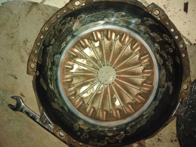

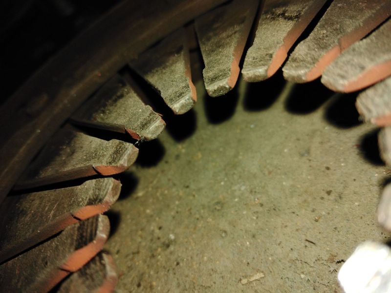

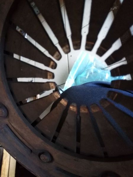

wladimir_zh Опубликовано 21 июня, 2019 Поделиться Опубликовано 21 июня, 2019 наконец-то снята коробка. диск сцепления и выжимной явно под замену. вопрос о корзине - с внутренней стороны она выглядит так: а вот так со стороны лепестков: Ссылка на комментарий

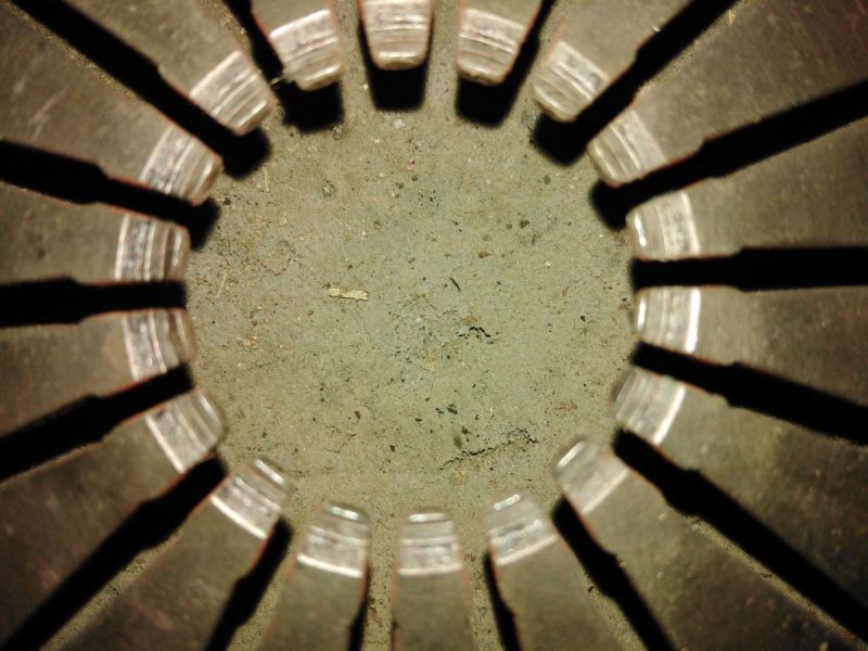

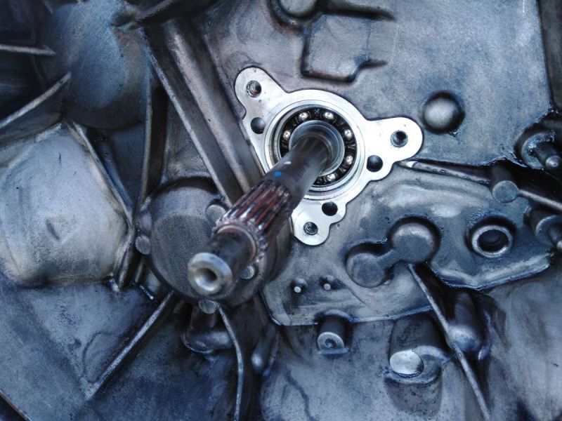

wladimir_zh Опубликовано 21 июня, 2019 Поделиться Опубликовано 21 июня, 2019 вопрос по корзине: при таком износе необходима её замена? с "зеркальной" стороны имеется выборка примерно в миллиметр. ещё возник вопрос по подшипнику: как он смазывается? что означают метки на валу? Ссылка на комментарий
wladimir_zh Опубликовано 21 июня, 2019 Поделиться Опубликовано 21 июня, 2019 что означают метки на валу? какой фирмы диск и корзина оптимальны в соотношении цена/качество? Ссылка на комментарий

mister z Опубликовано 22 июня, 2019 Поделиться Опубликовано 22 июня, 2019 9 часов назад, wladimir_zh сказал: вопрос о корзине В замену. 9 часов назад, wladimir_zh сказал: диск и корзина оптимальны в соотношении цена/качество? SACHS Другое ставить очень не стоит. Олегович и алш 2 +7 963 245 1140 Ссылка на комментарий
wladimir_zh Опубликовано 23 июня, 2019 Поделиться Опубликовано 23 июня, 2019 Кто-нибудь ставил комплект сцепления LUK? Как ходит? В магазине его рекомендуют. И вопрос по подшипнику на фото выше: как он смазывается? Может с этой стороны необходима смазка? При вскрытии в колоколе была стружка с маслом. Возможно стружка от выжимного или сцепления, а откуда масло? Ссылка на комментарий

wladimir_zh Опубликовано 2 июля, 2019 Поделиться Опубликовано 2 июля, 2019 Подскажите, нужно ли смазывать шлицы вала кпп? Если да, то чем? Ссылка на комментарий

Февраль Опубликовано 2 июля, 2019 Поделиться Опубликовано 2 июля, 2019 6 часов назад, wladimir_zh сказал: Подскажите, нужно ли смазывать шлицы вала кпп? Если да, то чем? Не знаю как на ситроенах, но на прошлой машине(бмв е39) по заводской книжке шлицевое соединение смазывалось смазкой типа литола, не густо. Принцип такой же, по этому смазывай, но погугли чем. 2007 / 2.0 hdi / RHJ / siemens / ркпп Ссылка на комментарий
