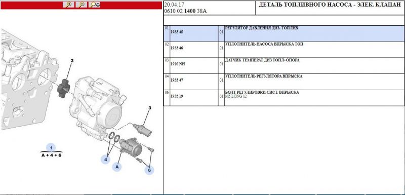

vadim1968 Опубликовано 18 июня, 2020 Поделиться Опубликовано 18 июня, 2020 Подскажите плиз номер этого регулятора по Сервис-боксу. DS7 Crossback, 2019, 2,0 HDI, 180 л.с., 8АКПП; Сitroen DS5, 2012 г., 2,0 HDI, 163 л.с., 6АКПП; Сitroen DS3, 2010 г., 1,6 Vti, 120 л.с., Аl4 Ссылка на комментарий
Бес Опубликовано 18 июня, 2020 Поделиться Опубликовано 18 июня, 2020 вин? Так то 1933 45 Спойлер vadim1968 1 Природа мудра, и Всевышнего глаз Видит каждый наш шаг на тернистой дороге Наступает момент, когда каждый из нас У последней черты вспоминает о Боге... Ссылка на комментарий
vadim1968 Опубликовано 18 июня, 2020 Поделиться Опубликовано 18 июня, 2020 vf7kfrhhacs518140 DS7 Crossback, 2019, 2,0 HDI, 180 л.с., 8АКПП; Сitroen DS5, 2012 г., 2,0 HDI, 163 л.с., 6АКПП; Сitroen DS3, 2010 г., 1,6 Vti, 120 л.с., Аl4 Ссылка на комментарий
Бес Опубликовано 18 июня, 2020 Поделиться Опубликовано 18 июня, 2020 2 минуты назад, vadim1968 сказал: vf7kfrhhacs518140 Да, картинка и номер выше. Природа мудра, и Всевышнего глаз Видит каждый наш шаг на тернистой дороге Наступает момент, когда каждый из нас У последней черты вспоминает о Боге... Ссылка на комментарий

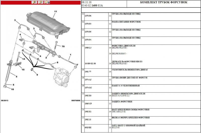

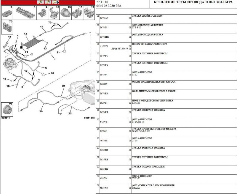

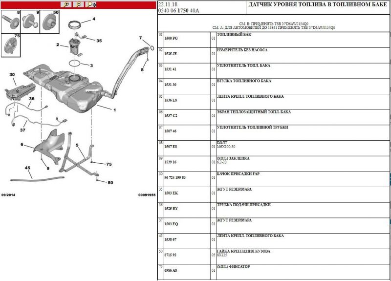

vadim1968 Опубликовано 18 июня, 2020 Поделиться Опубликовано 18 июня, 2020 2 часа назад, Бес сказал: Так то 1933 45 Если не трудно, ткните (или киньте) где можно посмотреть на всю функциональную схему топливной системы 2,0 ХДИ СТЕД4. От бака до форсунок. Спасибо. DS7 Crossback, 2019, 2,0 HDI, 180 л.с., 8АКПП; Сitroen DS5, 2012 г., 2,0 HDI, 163 л.с., 6АКПП; Сitroen DS3, 2010 г., 1,6 Vti, 120 л.с., Аl4 Ссылка на комментарий
Бес Опубликовано 18 июня, 2020 Поделиться Опубликовано 18 июня, 2020 9 минут назад, vadim1968 сказал: От бака до форсунок. Спойлер vadim1968 1 Природа мудра, и Всевышнего глаз Видит каждый наш шаг на тернистой дороге Наступает момент, когда каждый из нас У последней черты вспоминает о Боге... Ссылка на комментарий

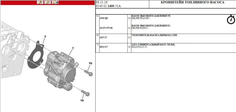

ZIGGY Опубликовано 18 июня, 2020 Поделиться Опубликовано 18 июня, 2020 9109-936A По дельфи vadim1968 1 Подбор автомобилей Peugeot\Citroen, подробности "Понакупят шнурков по объявлению, а пользоваться не умеют!" © Enzo С4-С5-С6-С4P-5008 Ссылка на комментарий

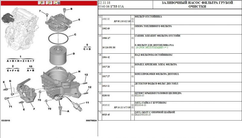

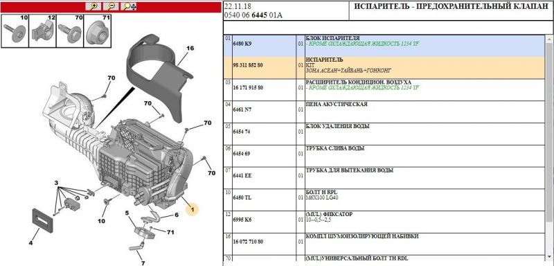

titovskiy Опубликовано 18 июня, 2020 Поделиться Опубликовано 18 июня, 2020 А в нашем агрегате испаритель кондея только целиком в сборе или есть варианты в случае его "гнили" отдельной замены? БЖ на Драйв2 Ссылка на комментарий
Бес Опубликовано 18 июня, 2020 Поделиться Опубликовано 18 июня, 2020 Он не показан, но идет отдельной деталью со своим артикулом. Спойлер titovskiy 1 Природа мудра, и Всевышнего глаз Видит каждый наш шаг на тернистой дороге Наступает момент, когда каждый из нас У последней черты вспоминает о Боге... Ссылка на комментарий
titovskiy Опубликовано 18 июня, 2020 Поделиться Опубликовано 18 июня, 2020 Супер! Буду иметь в виду... интересно а к нему добраться как-то реально? или все через нереальные тернии? есть ли дока по тому как туда "зайти" БЖ на Драйв2 Ссылка на комментарий
Бес Опубликовано 18 июня, 2020 Поделиться Опубликовано 18 июня, 2020 А вот нету. Скинь вин, может по твоему есть... Позже посмотрю. Природа мудра, и Всевышнего глаз Видит каждый наш шаг на тернистой дороге Наступает момент, когда каждый из нас У последней черты вспоминает о Боге... Ссылка на комментарий
titovskiy Опубликовано 18 июня, 2020 Поделиться Опубликовано 18 июня, 2020 43 минуты назад, Бес сказал: Скинь вин, может по твоему есть... VF7KF5FEACS519039 БЖ на Драйв2 Ссылка на комментарий
Бес Опубликовано 18 июня, 2020 Поделиться Опубликовано 18 июня, 2020 2 часа назад, titovskiy сказал: VF7KF5FEACS519039 Нету отдельно. Такое ощущение, что испаритель идет блоком с отопителем. Есть инструкция снятия блока отопителя, но в начале - слейте хладоген с системы кондиционирования, а в конце - заполните систему кондиционирования хладогеном. Да и датчик испарителя там же стоит... СНЯТИЕ - УСТАНОВКА ДАТЧИК ИСПАРИТЕЛЯ.pdf СНЯТИЕ - УСТАНОВКА РЕДУКТОР КОНДИЦИОНЕРА ВОЗДУХА.pdf СНЯТИЕ - УСТАНОВКА БЛОК ОТОПИТЕЛЯ.pdf titovskiy 1 Природа мудра, и Всевышнего глаз Видит каждый наш шаг на тернистой дороге Наступает момент, когда каждый из нас У последней черты вспоминает о Боге... Ссылка на комментарий

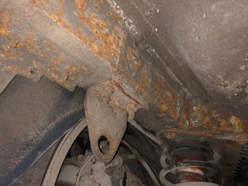

Kad Опубликовано 20 июля, 2020 Поделиться Опубликовано 20 июля, 2020 Форумчане , давно ли заглядывали под машину? Я тут решил провести небольшую ревизию и при осмотре днища просто в ужас пришел - зацвел DS5 ! Главное лонжероны пошли ржаветь, днище нормально. Машина 12-ого года, пробег небольшой - 150, большой минус теплая , но плохо проветриваемая парковка. У кого в каком состоянии машины? Другими словами сколько живут кузова без проблем? Косяк французов или надо было мовилить как Жигули? Ссылка на комментарий
Бес Опубликовано 20 июля, 2020 Поделиться Опубликовано 20 июля, 2020 В морду не бил? Природа мудра, и Всевышнего глаз Видит каждый наш шаг на тернистой дороге Наступает момент, когда каждый из нас У последней черты вспоминает о Боге... Ссылка на комментарий
Бес Опубликовано 20 июля, 2020 Поделиться Опубликовано 20 июля, 2020 Ну а в зад? Природа мудра, и Всевышнего глаз Видит каждый наш шаг на тернистой дороге Наступает момент, когда каждый из нас У последней черты вспоминает о Боге... Ссылка на комментарий
Kad Опубликовано 20 июля, 2020 Поделиться Опубликовано 20 июля, 2020 В зад прилетали, но не смертельно, кузов не пострадал совсем. только пластик бампера , бампер поменял и все. Ссылка на комментарий
