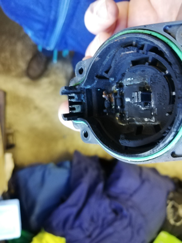

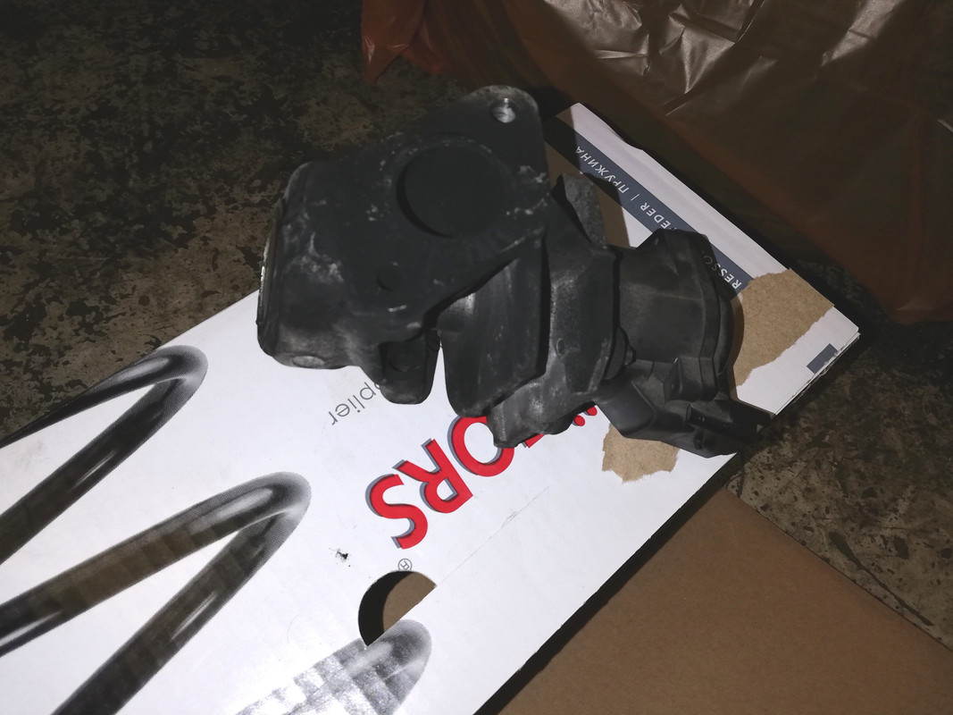

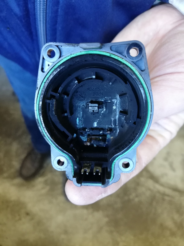

justason Опубликовано 6 марта, 2019 Поделиться Опубликовано 6 марта, 2019 Скинули вчера разъем с расходомера - ошибки P1586 и P1434 ушли и машина завелась с ошибкой по датчику разходомера и позицией клапана ЕГР. Сняли сегодня ЕГР, и мастер который снимал, сказал что ЕГР меняли и поставлен он был криво - следы просечек выхлопа с обеих сторон. Вот еще фотки Бес 1 Peugeot 3008 1.6HDi 2010г Ссылка на комментарий

justason Опубликовано 14 марта, 2019 Поделиться Опубликовано 14 марта, 2019 Ну, победили значит ЕГР и машина стала заводится и ездить. Но радость была не долгая - до прогрева и включения печки. Потянуло выхлопом в салон, крепко так потянуло. Оказывается, прокладка что шла в комплекте с ЕГР "потерялась" и решили поставить старую. А также, старый хомут "может" растянулся и не стягивает ЕГР с теплообменником. Заказали хомуты и новую прокладку - ждем, а пока на светофорах открываю форточки. Еще турбина стала работать как-то неправильно: Если раньше при наборе оборотов от 1600 до 2100 была одна турбояма, то теперь турбина как-бы "срывается" 2-3 раза, точнее не опишу. 2 ошибки по расходометру, когда-то вылезло на этой неделе при заводе двигателя: P0113- Inlet air temperature sensor signal (flowmeter), Short circuit to positive or open circuit or value too high. Engine speed 0000 rpm. P0104- Flowmeter signal, Open circuit or short circuit to positive or to earth of the sensor supply or of the signal. Engine speed 0000 rpm Пока как-то вот так. Peugeot 3008 1.6HDi 2010г Ссылка на комментарий

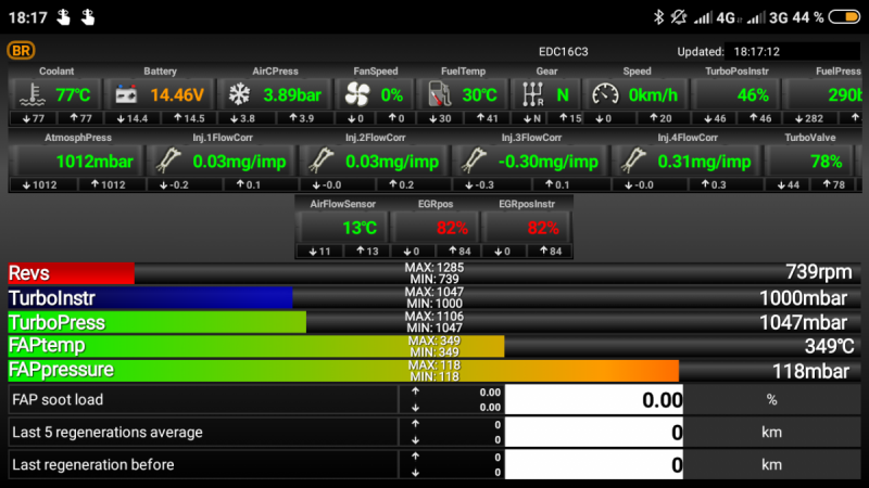

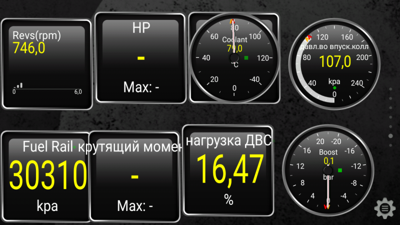

justason Опубликовано 19 марта, 2019 Поделиться Опубликовано 19 марта, 2019 Вонять в салоне перестало - Поставили новые хомуты и прокладку. Ошибок в двигателе нет. Осталась проблема с набором оборотов - С приближенно 1400 до 2200 на прогретый двигатель, обороты набираются рывками через 1 секунду. Ощущается на 2й, 3й, 4й и 5й передачах. Куда копать? Покатался с диагбоксом, но не понятно за какими параметрами следить... И еще, каким софтом можно записывать и просматривать логи с двигателя? Peugeot 3008 1.6HDi 2010г Ссылка на комментарий
Бес Опубликовано 19 марта, 2019 Поделиться Опубликовано 19 марта, 2019 Диагбоксом и записывать. Природа мудра, и Всевышнего глаз Видит каждый наш шаг на тернистой дороге Наступает момент, когда каждый из нас У последней черты вспоминает о Боге... Ссылка на комментарий
fever.mode Опубликовано 19 марта, 2019 Поделиться Опубликовано 19 марта, 2019 Нужно смотреть запрашиваемое и текущее давление наддува, сильно расходиться не должно. Геометрия легко ходит? Шток не клинит? Ну и клапан вакуумный геометрии турбины посмотри и целостность шлангов до него. justason 1 C4 Grand Picasso DV6TED4 FAP 2009 Laguna III KT0A K9K780 2010 EA2 C4 sedan B73R EC5F 2018 Black Pack Ну я как настоящий любитель нашей многоуважаемой машины вожу комп с диагностикой с собой © алш Ссылка на комментарий

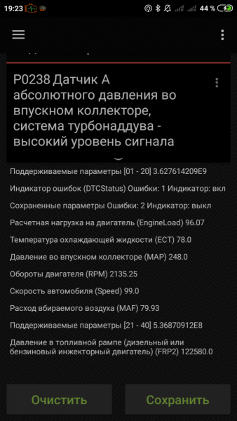

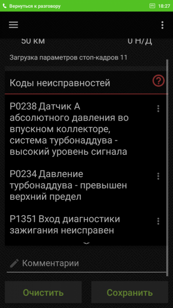

Валерий 39 Опубликовано 29 марта, 2019 Поделиться Опубликовано 29 марта, 2019 Всем доброго времени суток! Помогите пожалуйста советом. В кратцах, выскакивает периодически ошибка p0238, иногда ещё и р0234, но выскакивает, если я резко и протяженно ускоряюсь, либо при движении по трассе на скорости свыше 120км/ч. Останавливаюсь, ошибку сбрасываю и всё нормально, пока снова не разгонюсь. Раньше такого не было, потом все чаще и чаще. Что делалось : ремонт форсунок, замена картриджа турбины, чистка разъемов на датчиках дмрв и датчика давления во впускном коллекторе, а также датчик давления топлива. И расход топлива больше 10л по городу, раньше было максимум 7,5 л. Так что разница ощутима. Сейчас заказал датчик давления впуска воздуха (1920 CZ). Масло не ест, динамика вроде норм, когда менял картридж, попутно мыл интеркулер, масла было примерно грамм 50. Масло меняю каждые 7т.км, лью тотал 5/30 нео. В прошлом году боролся с течью из под форсунок, заодно мылся впускной коллектор. Двигатель без ФАП 9HY. Раньше давление во впуске было 103кпа, сейчас примерно 106, а когда выскакивает ошибка, то показывает 109кпа на хх. Ссылка на комментарий
sdi1759 Опубликовано 31 марта, 2019 Поделиться Опубликовано 31 марта, 2019 В 29.03.2019 в 11:58, Валерий 39 сказал: Всем доброго времени суток! Помогите пожалуйста советом. В кратцах, выскакивает периодически ошибка p0238, иногда ещё и р0234, но выскакивает, если я резко и протяженно ускоряюсь, либо при движении по трассе на скорости свыше 120км/ч. Трудно с телефона. Ошибки связаны с передувом турбины, темболее в режиме повышенных оборотов. Вариантов несколько, начать Нада с проверки клапа сброса давления на турбину, стоит он под топливным насосом. У меня не родная турбина, и заменил клапан управления турбиной, такая же катавасия, но я не газую* и в целом катаюсь спокойно. Клапан из под насоса вынес вперёд к турбине поближе. Легче менять. Ссылка на комментарий
Валерий 39 Опубликовано 31 марта, 2019 Поделиться Опубликовано 31 марта, 2019 53 минуты назад, sdi1759 сказал: Трудно с телефона. Ошибки связаны с передувом турбины, темболее в режиме повышенных оборотов. Вариантов несколько, начать Нада с проверки клапа сброса давления на турбину, стоит он под топливным насосом. У меня не родная турбина, и заменил клапан управления турбиной, такая же катавасия, но я не газую* и в целом катаюсь спокойно. Клапан из под насоса вынес вперёд к турбине поближе. Легче менять. Не могу его по каталогам найти. Подскажите, в какой области его искать. Спасибо за отклик) Ссылка на комментарий

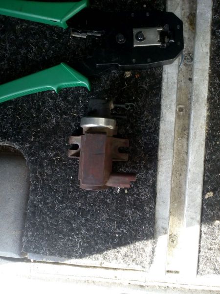

voffka72 Опубликовано 31 марта, 2019 Поделиться Опубликовано 31 марта, 2019 Электроклапан турбины находится под теплообменником егр. К нему идут трубки от актюатора турбины, вакуумного насоса и от тройника трубки, идущей на вакуумный усилитель тормозов, кажется. Да, ещё есть трубка в атмосферу. Другой её конец находится возле груши подкачки и оконечен поролоновым фильтром. Сам клапан бывает чёрный и коричневый. Последний, вроде как разборный, и в нем самом есть поролоновый фильтр - я читал в инете пост, человек его чистил. У меня чёрный, неразборный. Могу в чём-то ошибаться, но клапан точно стоит там. Доступ к нему лучше снизу, но сверху, при желании тоже можно дотянуться Ссылка на комментарий

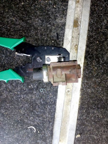

sdi1759 Опубликовано 31 марта, 2019 Поделиться Опубликовано 31 марта, 2019 Вот этот клапан Штатно стоит сзади мотора под насосом ТНВД, идут 2 трубки к нему. Pierburg pa6.6.gf35 .. Ссылка на комментарий
