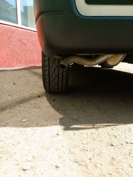

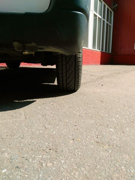

Berlingos09 Опубликовано 1 мая, 2019 Поделиться Опубликовано 1 мая, 2019 (изменено) Небольшой наклон к "домику" уже конечно есть,но не трёт и не цепляет нигде Изменено 1 мая, 2019 пользователем Олегович убран оверквотинг Ссылка на комментарий
and8rei Опубликовано 1 мая, 2019 Поделиться Опубликовано 1 мая, 2019 Да вроде резину не ест по фото. Если только скрип досаждает. Я бы при наличии свободных денег съездил к Михаилу. Тем более если машину планируете оставить в пользовании у себя. Ссылка на комментарий

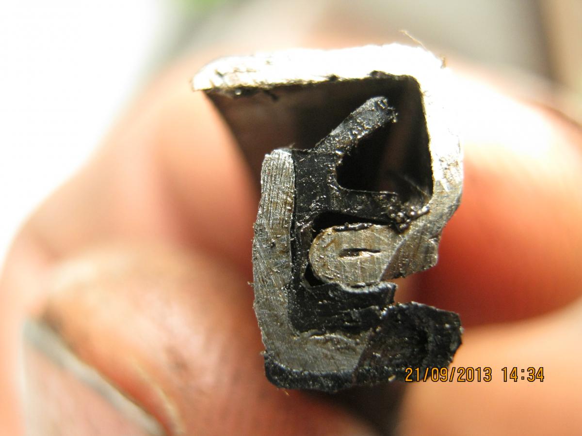

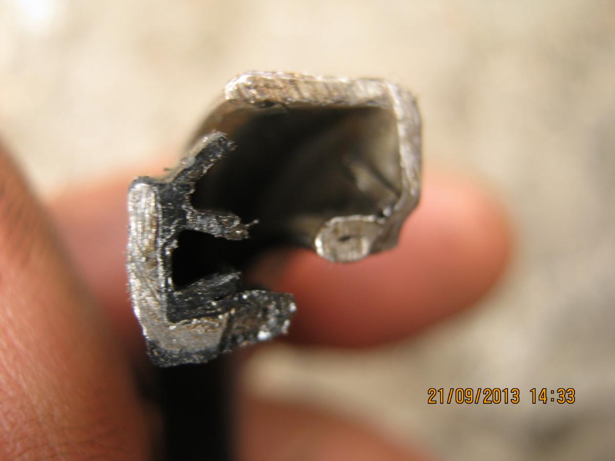

bahh Опубликовано 19 мая, 2019 Поделиться Опубликовано 19 мая, 2019 В 01.05.2019 в 09:38, Олегович сказал: Балка/пальцы убиваются только по одной причине, попадание влаги через сальник внутреннего подшипника рычага. Показать Через сальник. Да нууу. Доказательств проникновения воды через сальник никто никогда не предоставлял. Зато полон интернет фото проржавевшего посадочного места подшипника рычага. Водичка проникает через зазор между обоймой подшипника и его посадочным местом. jawa888 1 Citroen Berlingo 1,9D 2004 грузовой белый.Citroen Berlingo 1,9D 2011 грузовой белый. Ссылка на комментарий
Олегович Опубликовано 20 мая, 2019 Поделиться Опубликовано 20 мая, 2019 *Самое первое* проникновение влаги на заводской балке идёт через сальник. Что происходит при последующих переборках балки с установкой родных подшипников это уже вторично и не предсказать невозможно. С завода у родного подшипника сальник с тремя или четырьмя кромками на уплотняющей поверхности сальника. Если принимать за единственный путь проникновения влаги через место установки подшипника в рычаге, то на пальце между кромками сальника не должно быть ржавчины (даже на заводе при сборке балки на кромки сальника попадает смазка). При первой переборке балки ржавчина на пальце была именно по месту от сальника, а по * дорожкам от иголкок подшипника* был лёгкий налет. На монтажной поверхности рычага под подшипник пару точек ржавчины и то в глубине рычага, а не возле торца рычага XP 2008г.в.; TU5JP4; ручная КПП. ЮВАО Ссылка на комментарий
bahh Опубликовано 20 мая, 2019 Поделиться Опубликовано 20 мая, 2019 В 20.05.2019 в 06:23, Олегович сказал: даже на заводе при сборке балки на кромки сальника попадает смазка Показать ... кто верует. В 20.05.2019 в 06:23, Олегович сказал: С завода у родного подшипника сальник с тремя или четырьмя кромками на уплотняющей поверхности сальника. Показать Вынужден разочаровать. Это всего лишь посадочное место сальника. Сальник имеет две обоймы, внешнюю и внутреннюю, а уплотняющая поверхность это между обоймами. Citroen Berlingo 1,9D 2004 грузовой белый.Citroen Berlingo 1,9D 2011 грузовой белый. Ссылка на комментарий
bahh Опубликовано 20 мая, 2019 Поделиться Опубликовано 20 мая, 2019 В 20.05.2019 в 06:23, Олегович сказал: *Самое первое* проникновение влаги на заводской балке идёт через сальник. Показать Посадочное место подшипника в рычаге с торца ничем не уплотнено. Citroen Berlingo 1,9D 2004 грузовой белый.Citroen Berlingo 1,9D 2011 грузовой белый. Ссылка на комментарий
Олегович Опубликовано 20 мая, 2019 Поделиться Опубликовано 20 мая, 2019 В 20.05.2019 в 07:28, bahh сказал: Вынужден разочаровать. Это всего лишь посадочное место сальника Показать Наверное про разное говорим. Посмотри внимательней, у всех *фирм* сделан одинаково. XP 2008г.в.; TU5JP4; ручная КПП. ЮВАО Ссылка на комментарий
bahh Опубликовано 20 мая, 2019 Поделиться Опубликовано 20 мая, 2019 Я тоже так думаю. //citroens-club.ru/topic/4243-все-про-заднюю-балку/page/46/?tab=comments#comment-1147213 Вот сальник подшипника рычага в разрезе. Показать контент Показать контент and8rei 1 Citroen Berlingo 1,9D 2004 грузовой белый.Citroen Berlingo 1,9D 2011 грузовой белый. Ссылка на комментарий
bahh Опубликовано 20 мая, 2019 Поделиться Опубликовано 20 мая, 2019 В 20.05.2019 в 06:23, Олегович сказал: Если принимать за единственный путь проникновения влаги через место установки подшипника в рычаге, то на пальце между кромками сальника не должно быть ржавчины (даже на заводе при сборке балки на кромки сальника попадает смазка). При первой переборке балки ржавчина на пальце была именно по месту от сальника, а по * дорожкам от иголкок подшипника* был лёгкий налет Показать Тут еще интересный вопрос почему ржавчина на пальце под посадочном местом сальника и вообще как смазывать или не смазывать это место. Внутренняя обойма сальника вращается тяжеловато, я ее вращал пальцами. Если посадочное место сальника от души намазать смазкой, то оно начнет проворачиваться на пальце, а по уплотнению сальник вращаться не будет. Со временем кромки протрутся и уплотняться не будет. Поэтому или не смазывать или совсем тонкий слой. and8rei 1 Citroen Berlingo 1,9D 2004 грузовой белый.Citroen Berlingo 1,9D 2011 грузовой белый. Ссылка на комментарий
bahh Опубликовано 21 мая, 2019 Поделиться Опубликовано 21 мая, 2019 Вынужден огорчить всех кто пытается смазывать заводские подшипники через врезные масленки. На заводе сальник собирается насухую без смазки кромок и от руки тяжеловато вращается. Из масленок смазка через все его складки до кромок просто не доходит и они трутся насухую. Зимой возможно намерзание воды на сальник снаружи и он будет вращаться посадочным местом на пальце. Только заливка жидкого масла в балку реально смажет сальник. Поможет еще периодически сальник снаружи немного поливать отработкой. and8rei 1 Citroen Berlingo 1,9D 2004 грузовой белый.Citroen Berlingo 1,9D 2011 грузовой белый. Ссылка на комментарий
