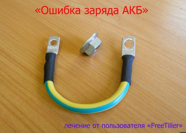

FreeTiller Опубликовано 12 октября, 2012 Поделиться Опубликовано 12 октября, 2012 На основании всего вышесказанного, осмелюсь предложить свою "таблэтку".))) :hi: Материалы: 1. наконечник под диаметр 6 мм.; 2. наконечник под диаметр 8 мм.; 3. провод "квадратом" 10 мм.; 4. гайка с фланцем на 8 мм. ПС. Всё лежит в бардачке. Мало ли!) VaLeO 9-1 1 1 Ссылка на комментарий
npc Опубликовано 12 октября, 2012 Поделиться Опубликовано 12 октября, 2012 FreeTiller, организационный вопрос: перемычку кидать временно на момент пуска мотора или постоянно перемкнуть надо? просто если перемкнуть, завести мотор и убрать перемычку, не заглохнет из-за отсутствия питалова на шине Б? У кошки четыре ноги: вход, выход, земля и питание. Ссылка на комментарий
FreeTiller Опубликовано 12 октября, 2012 Поделиться Опубликовано 12 октября, 2012 Конечно, заглохнет! В этом весь смысл работы этого капризного блока! А перемычку можно постоянно прикрутить, если глюки начнутся, и ездить. npc 1 Ссылка на комментарий

VaLeO 9-1 1 Опубликовано 12 октября, 2012 Поделиться Опубликовано 12 октября, 2012 :bye: FreeTiller, красава ! Изготовленно как на выставку. :good: ... чем больше знаю я людей, тем больше нравятся собаки ... Ссылка на комментарий
