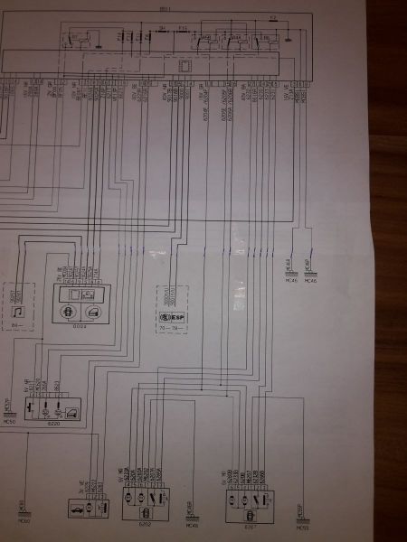

kasem Опубликовано 26 июня, 2019 Поделиться Опубликовано 26 июня, 2019 2 часа назад, Ivj2 сказал: Попробуй прозвонить провода на входе в двери в трёх вариантах: двери открыты, закрыты, и в процессе открывания-закрывания. Прозвонил , с разъема замка пассажирской двери. Что бы было понятно по схеме распишу. Отключены разъемы . С замка 6207 , С БСИ - 40V BA и 16V GR. 1 по 4 контакт (на фишк. 6V MR замка) все глухо. Между 5 и 6 85-88 Ом. Полез в схему , так может звонится через какой то из движков водительской двери . Прозвонил с разъема 16V GR , между 15-16 так и есть 85-88 Ом. 13-15 глухо - сгоревший движок вод.двери. Почитаю что накидали по принципам , потом буду кумекать Ссылка на комментарий
Ivj2 Опубликовано 26 июня, 2019 Поделиться Опубликовано 26 июня, 2019 3 часа назад, kasem сказал: Всмысле звонить с фишки замка , отключив разъемы замков и концевиков на БСИ ? Целостность проводов проверяется только при полном отключении их от схем. Вход в двери является самым уязвимым местом для проводки потому, что там они гнутся при каждом открывании-закрывании дверей. Возможен даже перелом провода внутри изоляции. Ссылка на комментарий
kasem Опубликовано 26 июня, 2019 Поделиться Опубликовано 26 июня, 2019 Что за фиговина между контактами 1 и 2 в обоих замках ? По списку компонентов отсюда , какой-то 6232 : Высокочастотный излучатель системы блокировки дверей. Или я чего-то не там смотрю !? Ссылка на комментарий
trmntr Опубликовано 27 июня, 2019 Поделиться Опубликовано 27 июня, 2019 4 часа назад, kasem сказал: Или я чего-то не там смотрю !? Да, вы смотрите что-то не то, да ещё и не там :) С какого перепугу у вас кусок провода стал вдруг компонентом? :) Если уж цепляться к этому проводу, то он именуется как: 6232 : выход системы блокировки закрывания, а 6233 : выход системы блокировки открывания А тот же провод 6232 но на разъёме замка (6207А) именуется уже как: 6207A : Информация о положении разблокировки замка передней левой двери Только что это всё даёт? ? Бес 1 Ссылка на комментарий
kasem Опубликовано 27 июня, 2019 Поделиться Опубликовано 27 июня, 2019 7 часов назад, trmntr сказал: Только что это всё даёт? Между 1 и 3 контактами замков , находится концевик который показывает закрыта дверь или нет. А между 1 и 2 контактами , какой-то ключ судя по рисунку и описанию. 7 часов назад, trmntr сказал: 6232 : выход системы блокировки закрывания Вчера старый сгоревший замок располовинил , второго концевика не нашел. Откуда выход тогда ? Ссылка на комментарий

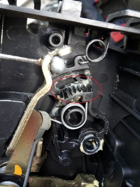

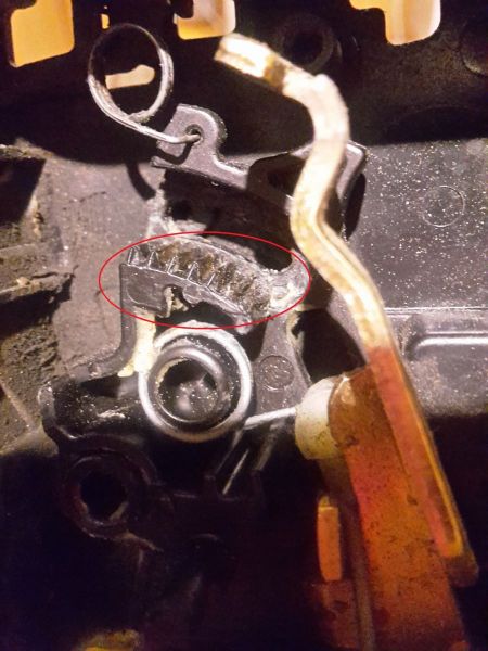

kasem Опубликовано 17 июля, 2019 Поделиться Опубликовано 17 июля, 2019 Всем доброго времени суток ! Наконец-то нашел время написать . Проблема с замками решилась ( 3 недели полет нормальный ) заменой обоих замков ( б/у 4500 пас.дверь и 5000 вод.дверь с евроавто). И откусыванием с 16 пина с разъема РН2 проводка на СБ. Как оказалось инсталяцией в замок движка от приоры беда не решалась . Потому что износ сегмента с зубчиками на 2х замках , движку не за что было зацепится. Не заметил по началу . Как вариант причины сгорания движков, возможное периодическое заклинивание шестерни движка в зубчиках сегмента. Ведь ЦЗ нормально работал, а глюки с самоблокировкой были периодическими . Получается что заблокировать дверь движок мог, а вот разблокировать уже не хватало зацепа, и изнутри можно было открыть СБ то не включалась , а захлопнув дверь .... и все с брелка уже не открыть .Тогда получается СБ не причем Не понятно только , почему открыв дверь с ключа нельзя было завести машину (ведь концевик открытия дверей срабатывал правильно) не скинув перед этим клемму с акума ? И откуда износ сегмента , тупо о времени или от чего-то другого ? Кстати , щелчок блокировки дверей судя по звуку длится ну что-то около 1 секунды . А в техноте написано 2 сек. и движок оставшуюся секунду еще додавливает сегмент. Может в этом причина ? Хотя тогда была бы такая беда у всех Как думаете знатоки ? Бес 1 Ссылка на комментарий
