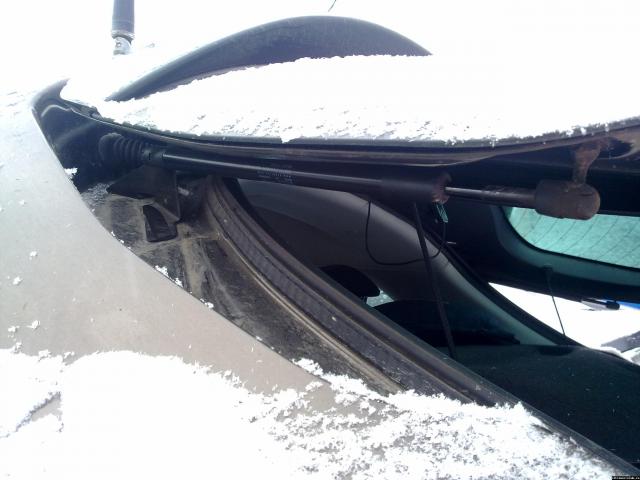

foxx Опубликовано 22 января, 2013 Поделиться Опубликовано 22 января, 2013 От чего то НУЖНО подобрать, сегодня купил пружины, а они слишком широкие. Толстая часть стойки входит в них. Теперь думаю придумать какое ниб кольцо, чтоб оно не заходило туда а если заменить новыми универсальными замками? Ссылка на комментарий
Айсик Опубликовано 22 января, 2013 Поделиться Опубликовано 22 января, 2013 Это замки, а не рычаги как я понял. Нашел пружины, но они надеваются и на толстую часть тоже. Ночь не спал и думал: надену хомуты(как гайки). Завтра замерю и попробую купить и поставлю, может пружины сделаю меньшего диаметра или куплю) Ссылка на комментарий
Айсик Опубликовано 22 января, 2013 Поделиться Опубликовано 22 января, 2013 Нашел нужные пружины: http://www.hennlich.ru/produkcija/pruzhiny-instrumentalnye-pruzhiny-248.html Надо только понять синие или красные нам подойдут. Завтра попробую найти в москве их. Кто хочет купить пишите, мб смогу прикупить и Вам!) Ссылка на комментарий
migmg Опубликовано 23 января, 2013 Поделиться Опубликовано 23 января, 2013 (изменено) Ну там же не супер усилие прилагается, оно почти равно усилию рукой при открытии и закрытии. Фотка гольф р, там система работает, попробуем у нас усилие таких пружин направлено в другом направлении чем когда открываешь рукой. Поэтому чтобы нужный вектор достиг необходимого усилия нужно пружины с очень большим усилием. :greeting: :megashok: А вот оно -то и оторвет сварку.Лучше будет если пружины поставить на упоры. Но и это может создать усилие которое будет выгибать заднюю дверь.В общем хрень это все! ИМХО. Изменено 23 января, 2013 пользователем migmg Ссылка на комментарий

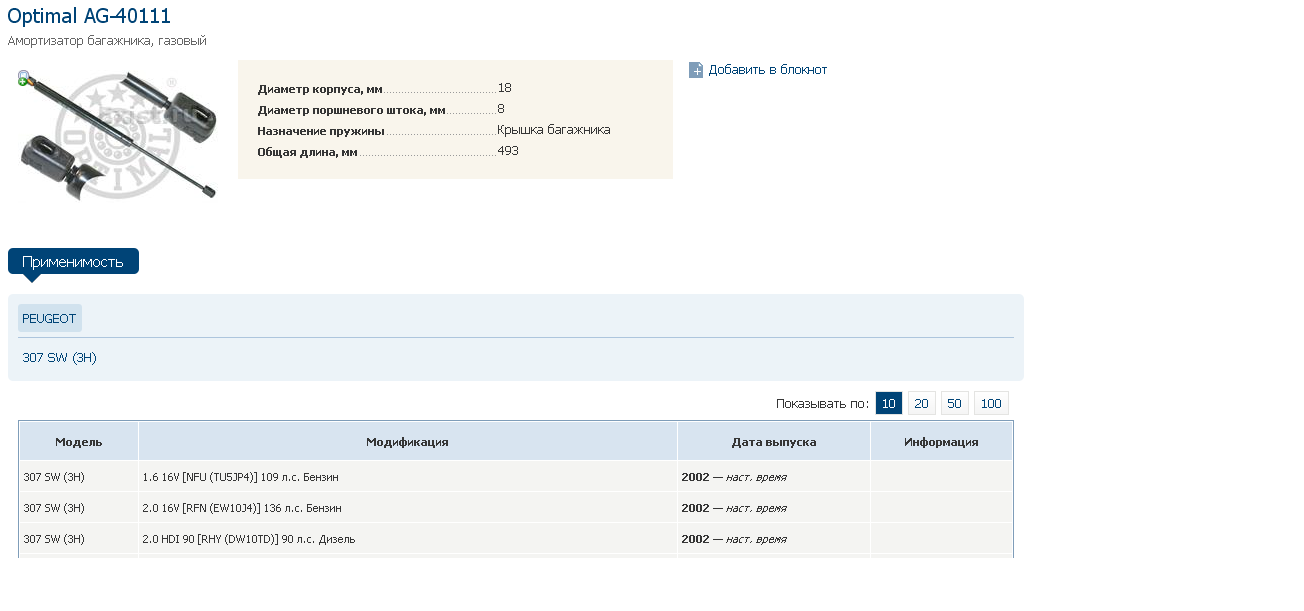

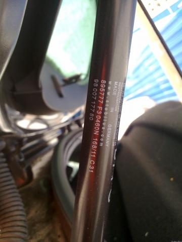

Alixx583 Опубликовано 24 января, 2013 Поделиться Опубликовано 24 января, 2013 Не тратьте время. у SW амор крышки длиннее. У нас 490мм у SW 594 Артикул: PGS4932SV Высота подъема [мм] 180 Выталкивающая сила [N] 630 диаметр 1 (мм) 8 Диаметр корпуса [мм] 22 Общая длина [мм] 594 Это наш 8731 V8 Ссылка на комментарий
Borik1986 Опубликовано 24 января, 2013 Поделиться Опубликовано 24 января, 2013 это ты про какой SW, 307 или 308? у них вроде разные. вот инфа с exist длина 493 мм Безымянный.bmp Ссылка на комментарий
Borik1986 Опубликовано 24 января, 2013 Поделиться Опубликовано 24 января, 2013 Не тратьте время. у SW амор крышки длиннее. У нас 490мм у SW 594 Артикул: PGS4932SV Высота подъема [мм] 180 Выталкивающая сила [N] 630 диаметр 1 (мм) 8 Диаметр корпуса [мм] 22 Общая длина [мм] 594 Это наш 8731 V8 откуда инфа? Ссылка на комментарий
Alixx583 Опубликовано 24 января, 2013 Поделиться Опубликовано 24 января, 2013 Ты ж про 307св спрашивал вот отсюда http://peugeot-club.by/board/index.php?/topic/20604-amort-krishki-bagazhnika/page__view__findpost__p__419019 Ссылка на комментарий

Borik1986 Опубликовано 29 января, 2013 Поделиться Опубликовано 29 января, 2013 гдето находил, что у нас сила выталкивания около 420-450 Nm, а у пежо SW 600, тоесть должно хватить, надо примерять Ссылка на комментарий

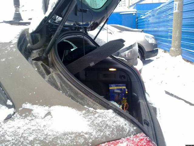

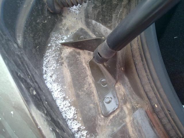

Бес Опубликовано 29 января, 2013 Поделиться Опубликовано 29 января, 2013 460 только Н. Нм - это момент. Вы не боитесь, что 60 килограмм оторвут эти три электрозаклепки? В открытом положении ничего страшного, приложение силы почти нормальное. Но в закрытом положении заклепки откровенно работают на срез. Вот я о чем. Пробуйте, интересно посмотреть что получится. :rolleyes: Природа мудра, и Всевышнего глаз Видит каждый наш шаг на тернистой дороге Наступает момент, когда каждый из нас У последней черты вспоминает о Боге... Ссылка на комментарий
Borik1986 Опубликовано 29 января, 2013 Поделиться Опубликовано 29 января, 2013 у пежо такие же заклепки, и ничего не отрывает, былаб возможность, давно б попробувал Ссылка на комментарий
