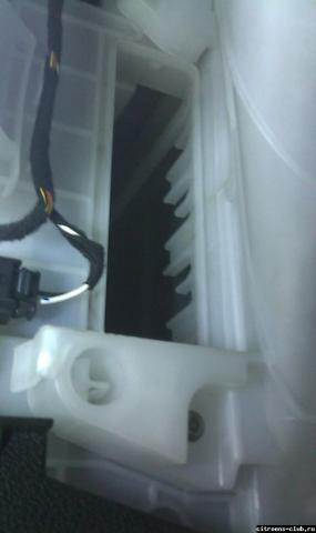

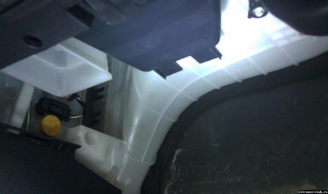

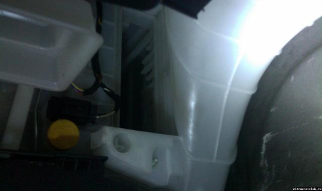

Leja69 Опубликовано 23 марта, 2013 Поделиться Опубликовано 23 марта, 2013 (изменено) Вяловато здесь самостоятельная замена салонного фильтра обсуждается. Еще когда-то Салонные фильтры нашёл сразу,но пришлось покарячиться,чтобы их увидеть и вынуть. Новый нижний провалился сразу,а вот верхний упаковывал минут 10,ибо неудобно. Прочитав соответствующую ветку на форуме Типоводов стало ясно, что процесс внедрения новых фильтров у кого-то получается сходу, а для кого-то вызывает значительные затруднения. Отсюда и два способа замены: с демонтажем бардачка и без.Выбирая для замены фильтр, обратил внимание, что они различаются размерами. Например: угольный DENSO DCF073K размером 292х96х30 мм., CORTECO 80000615 - 330х96х30, KNECHT LAK428S - 322х96х30, MAHLE LAK428S тоже 322х96х30, PURFLUX AHC261 - 290х96х30. Таже самая картина и по неугольным фильтрам: VALEO 715554 - 290х96х30, MANN CU30392 - так-же 290х96х30, DENSO DCF362P - 292х96х30, MAHLE LA428S - 330х97,5х30, DENSO DCF372P - 296х96х30. Т.е. все они различаются по длине, до 3 см. http://www.autoklad.ua/imgbank/tcd/29/1267543.jpg Возможно именно этот фактор не дает кому-то на скорую руку (без снятия бардачка) произвести замену или сжимать половинку гармошкой, заставляя ее таким образом войти в корпус. Скорей всего при заказе нужно соблюдать размеры установленных на заводе половинок фильтра. Кто проходил эту процедуру, отзовитесь. Изменено 23 марта, 2013 пользователем Leja69 Ссылка на комментарий
Shooter76 Опубликовано 23 марта, 2013 Поделиться Опубликовано 23 марта, 2013 Снимать бардачок? Чур меня... Да, неудобно, но и без разборки вполне решаемо... Leja69 и gernik 2 Правила форума Ссылка на комментарий
Leja69 Опубликовано 23 марта, 2013 Поделиться Опубликовано 23 марта, 2013 Да, неудобно, но и без разборки вполне решаемо... Получается, что вполне решаемо если с размером не переборщить, иначе только скукоживать его, а как он там приплюснутый себя поведет - загадка. ИМХО. Ссылка на комментарий
Leja69 Опубликовано 24 марта, 2013 Поделиться Опубликовано 24 марта, 2013 (изменено) Т.к. рассматриваю вариант ухода от гарантийного обслуживания, то примеряю на себя возможность выполнения базовых процедур. Но, почитав ветку по салонному фильтру на форуме Типи, пригорюнился, так как основная масса обсуждавших склоняется к более громоздкой процедуре со снятием бардачка. В частности пишут: Тоже вчера менял этот долбанный фильтр в очередной раз ..... Слов в русском языке конечно же много, но найти подходящее, характеризующее этих французских инженеров я так и не нашёл. Менять им надо конструкцию .... фуфло это всё. Меняли со снятие бардачка? Если нет, то вас прекрасно понимаю - сам первоначально без снятия оного потратил минут 20 безрезультатно (фильтр куда-то утыкался и не залазил ни в какую) в жутко неудобной позе. со снятым бардаком менять ,просто песня без мата у меня история точно такая-же)) ни хрена не подлезть, пока ставишь фильтр весь мнется :( я тоже пежо недобрым словом вспомнил, когда менял. А по теме - если зная чего и куда, то со снятием бардачка не более 30 минут занимает , ну и т.д., смысл понятен. Но, приободренный ув. Shooter76, решился таки осмотреться на месте и сегодня осуществил извлечение, продувку и обратную установку салонного фильтра без снятия "перчаточного" ящика. Мои наблюдения: 1. Самое важное - нужно одновременно видеть и иметь возможность манипулировать рукой в подбардачковом пространстве. Для этого нужно найти соответствующее положение. Мне пришлось лечь на порог левым боком как-бы "на мостик". 2. Мне показался не совсем удобным отлив на нижней части черной пластиковой заглушки, за который ее нужно тянуть. Но ничего, не критично. Может у меня пальцы в пыли были? 3. Вытягивая фильтр, он уголком упирается в белый воздуховод вентилятора. Чтобы процесс шел дальше, пластине нужно чуть придать форму пропеллера, а дальше, подтягивая ее вниз, обойдя воздуховод, она вполне успешно извлекается. Извлеченные пластины совершенно не имели признаков такого незначительного кручения. 4. ВАЖЕН размер половинок. У моего В-9 стоит угольный фильтр DENSO В 838 величиной половинок 290х96х30 мм. 292 тоже подойдет. Но, если фильтр окажется на 10 % больше (например:CORTECO 80000615 - 330х96х30 мм., KNECHT LAK428S или MAHLE LAK428S 322х96х30 мм.), то, для внедрения, его внаглую нужно будет впрессовывать в корпус, и как он там себя поведет неизвестно. 6. Внедрение обратно фильтров, при понимании траекториии их движения, занимает секунды. 5. При подборе большего по размеру фильтра без демонтажа бардачка, имхо, действительно не обойтись. 6. Процесс ухаживания за бегемотом без демонтажа бардачка занимает 7-10 минут, при том что большинство потраченного времени уходит на три клипсы и снятие нижней пластины, заглушку, продувку и обратную сборку. 7. Ни одной царапины на руках. Вывод: если угадать с размерами фильтра, его самостоятельную замену рациональней производить все-таки БЕЗ снятия бардачка. Фильтр со стороны улицы был грязноват, но для пробега 19 тыс. - норма. Изменено 24 марта, 2013 пользователем Leja69 seregka66, Greck, Shooter76 и 1 другой 4 Ссылка на комментарий
