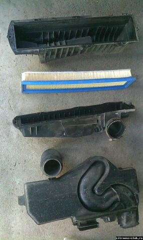

Shooter76 Опубликовано 9 сентября, 2012 Поделиться Опубликовано 9 сентября, 2012 Предложение, Паш... Вкратце это выглядит так: Кому непонятно, могу расписать подробнее... Первый раз без книжек и интернета не знал с какой стороны к нему подойти, но сам во всём разобрался на месте (бачок с тормозухой не снимал). Правила форума Ссылка на комментарий
Павел PNZ Опубликовано 10 сентября, 2012 Автор Поделиться Опубликовано 10 сентября, 2012 Операции 1,2 и 3 можно опустить. 1)Отстегнуть трубку 2)Ослабить хомут. 3)Открутить 6(5)болтов. №4 можно не снимать,приподнять и вынуть старый фильтр.Поставить новый. Сегодня заменил,по времени от 5 до 10 мин. Renault Megan 1 generation, 1999. Ссылка на комментарий

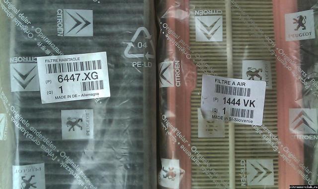

Shooter76 Опубликовано 10 сентября, 2012 Поделиться Опубликовано 10 сентября, 2012 №4 можно не снимать,приподнять и вынуть старый фильтр.Поставить новый. Паша, пока не снимешь блок воздушного фильтра, нет возможности подобраться к последнему саморезу в крышке этого блока. Да, крышку блока приподнять можно, фильтр старый вытащить и засунуть новый тоже можно. Но ты не учитываешь, что из-за того самого невыкрученного самореза фильтр внутри, у задней стенки блока, не сядет нормально и будет щель, через которую можно столько пыли насосать в двигатель... Можно считать, что воздушного фильтра нет вообще.Так что, если хочешь сделать нормально, лучше блок фильтра вытащить полностью. А для этого нужно вытащить резонатор, он же "улитка". Бачок с тормозухой можно не снимать. По времени, все действия показанные на рисунке, займут те же 10 минут, плюс почистишь внутри все от грязи. Коды "оригинальных" фильтров (двигатель TU5JP4): Dimoncar, mms-spb и Leja69 3 Правила форума Ссылка на комментарий
Павел PNZ Опубликовано 11 сентября, 2012 Автор Поделиться Опубликовано 11 сентября, 2012 Виталь,я не понял,это твой такой,на 8 болтах!? У меня было 6,на ТО-4 убрал один совсем,долезть до него проблематично.А так-да,если хоть один болт держит-крышка не поднимется. Renault Megan 1 generation, 1999. Ссылка на комментарий

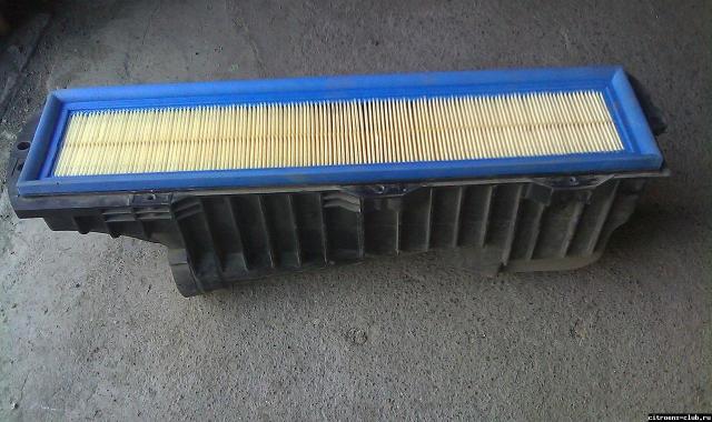

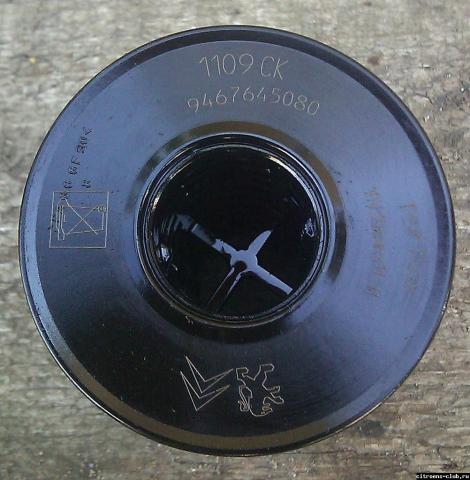

vadim-61 Опубликовано 18 сентября, 2012 Поделиться Опубликовано 18 сентября, 2012 Я конечно не своми руками но тем не менее.Пробег 30250 км.Приобрел масло Тоталь кварц 9000 5w-40.Маслянный фильтр оригинал брал на Экзист(ждал 5 дней.Работу делал не на фирменном и не сертифицированном СТО.Мастера знаю около 10 лет.Обошлось все менее 2000рус руб.Контроль жидкостей провел сам.Неравномерного износа шин не обнаружил.Осмотр снизу определил надрыв пластиковой защиты задней балки справа около амортизатора и побитость охладителя обратки.Вообще то его расположение стремное почти посередине между осями.Запросто можно оторвать его об какой нибудь пенек.Вот теперь думаю где это я его покоцал.По грунтовкам не ездил кроме участков с ремонтом дороги и тогда четко слышал как камни барабанили по днищу.Там где замято пространство для воздуха, трубки с топливом дальше к днищу.Легкая закопченность сажей не страшно.Едемс дальше Ву аля. Ссылка на комментарий
rybak Опубликовано 18 сентября, 2012 Поделиться Опубликовано 18 сентября, 2012 Что за агрегат на фото №3? Вот пошлешь кого нибудь сгоряча,а потом переживаешь...дошел...не дошел... Ссылка на комментарий
vadim-61 Опубликовано 18 сентября, 2012 Поделиться Опубликовано 18 сентября, 2012 (изменено) На фото № 3 радиатор охлаждения дизельного топлива возвращающегося из топливного насоса в бак(оставшееся лишним и не направленное в форсунки).После насоса попадает в ресивер оттуда в форсунки,лишнее в бак обратно.После насоса после сильного сжатия оно нагревается.Чтобы в баке не было избыточного давления пропускается через этот охладитель.Расположен на днище под передним пассажирским сиденьем.Вот такое придумали жабоеды. Изменено 18 сентября, 2012 пользователем vadim-61 rybak 1 Ссылка на комментарий

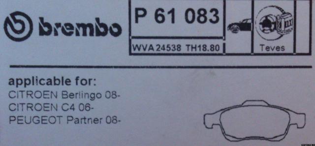

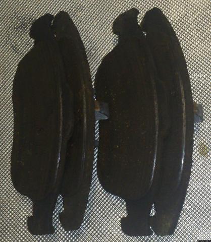

aganez Опубликовано 3 октября, 2012 Поделиться Опубликовано 3 октября, 2012 На днях сделал ТО: 1 - замена масла. 2 - замена салонного фильтра. 3 - замена воздушного фильтра. 4 - замена передних колодок - родные прошли 69т.км(2года), износ 80-85%, поразил супер равномерный износ, как под линейку поставил Брембо стали как родные, притёрлись очень быстро, не свистят, тормозят отлично - рекомендую. 5 - замена тормозной жидкости - ушло около литра тормозухи, можно было и меньше, но старая по цвету почти не отличалась от новой вот я и прокачал "с запасом", а можно было ещё и сцепление прокачать. 6 - замена ОЖ защиту не снимал, всё делал из моторного отсека, влил чуть меньше 4х литров, больше не влезло как ни утрамбовывал. Вот ещё что хотел написать - когда снял воздушный фильтр, обнаружил сильную потёртость жгута электропроводки, который проходит под фильтром. Один провод протёрся до самых медных жил! Безобразие устранил, но на заметку поставил... vetfelix, Leja69, Romeo и 3 других 6 Ссылка на комментарий
