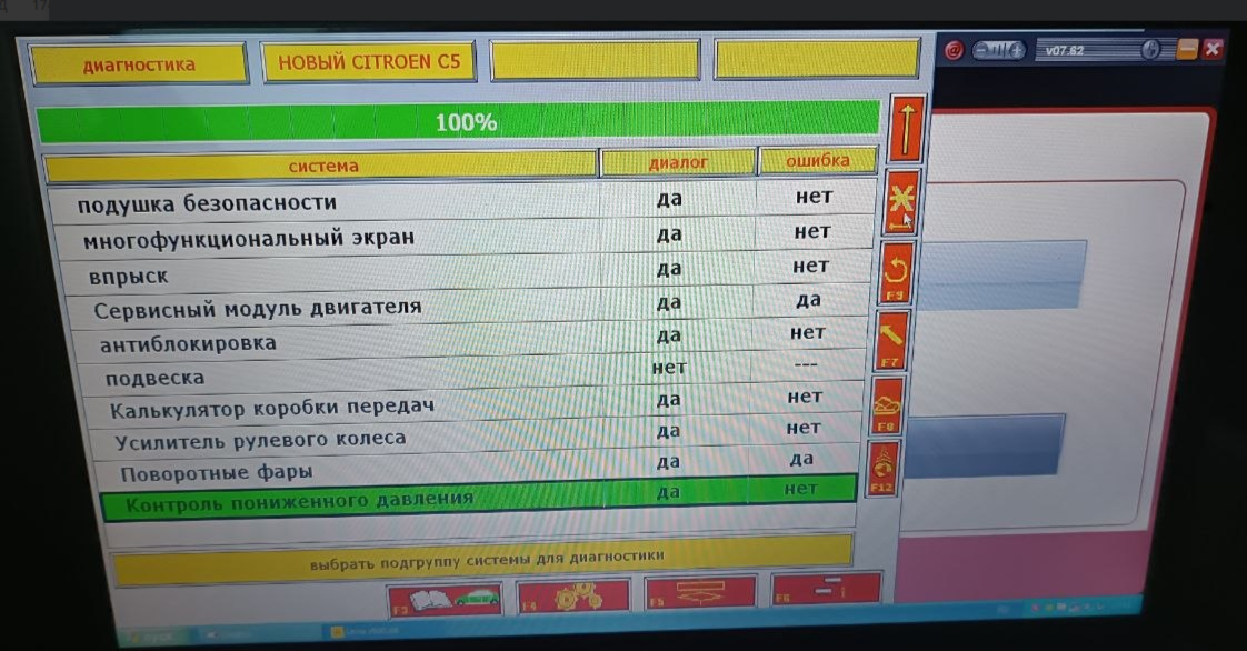

Ну, вот в купе с сообщением frog2050. Только что пробовал Diagbox v07.62 на витруалке Windows XP. Он так-и-так грузит Лексию ведь. Результат на фотке - подвеску не видит.

ну сколько уже можно повторять, нет разницы фуллчип или нет. работают они одинаково. как думаете чем комп подвески отличается от компа абс или подушек? ничем. только способом связи. шина кан разная. перед отправкой на доработку, нужно было посмотреть на схеме, на какой шине висит комп подвески. если остальные компы на этой шине видны, то к прибору нет претензий. претензии к машине. ну и само-собой к диагносту. это вобще-то азы. писать про то, что отдали бы машину понимающим, конечно не буду))

Так суть-то в том, что "понимающий" со своим внешне таким-же прибором и софтом прекрасно сбрасывал мне давление в подвеске, адаптировал дроссельную заслонку, и т.д. У него не было такого, чтобы сканер не видел что-то в машине. Значит не в машине дело, а именно в сканере.
Я свой перед отправкой еще раз разобрал, чтобы более подробно рассмотреть места пайки. Точно - нашел у реле, что отвечает за подвеску (по чьему-то опытному мнению) висящую ногу (на фото). Не припаяли её китайцы. Ну, думаю - вот оно. Припаял, иду проверять - а там опять нифига. Плюнул и отправил. Значит там еще что-то, чего я уже не вижу и не знаю.
