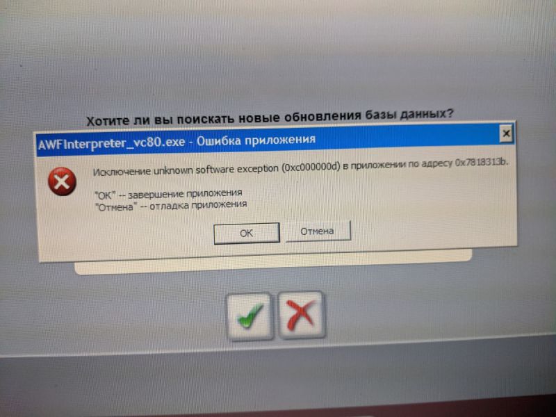

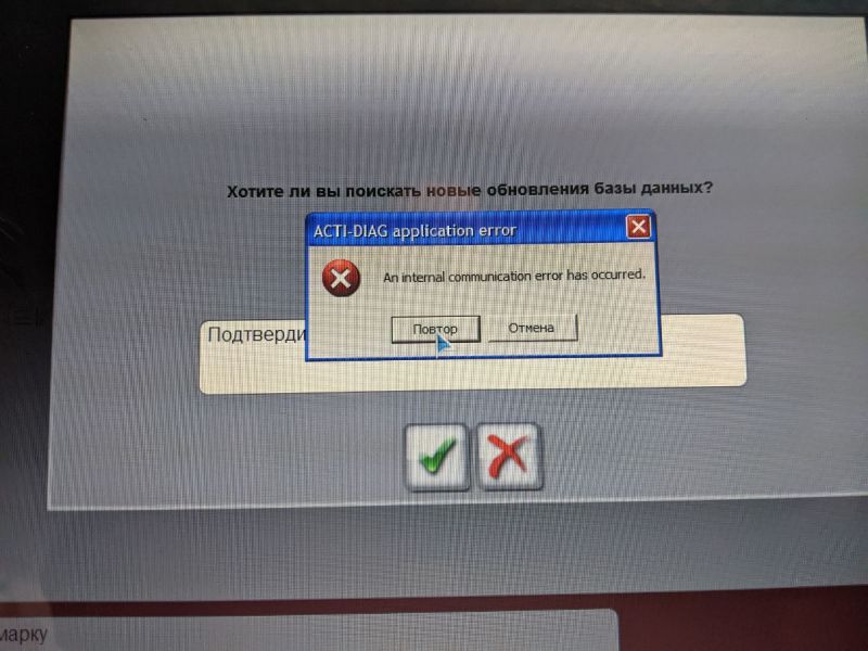

donical Опубликовано 26 марта, 2021 Поделиться Опубликовано 26 марта, 2021 DB использую для себя, т.е. довольно редко. Последний раз подключался с полгода назад. С тех пор провозил ноут с собой в машине. В инет его не пускал, используется чисто для диагностики. Сегодня было время, решил просто проверить машину. При подключении увидел сообщение. Дальше не пускает. Это еще что за хрень? Как побороть-то? VF7UA9HZC45028899 Ссылка на комментарий
Ivj2 Опубликовано 26 марта, 2021 Поделиться Опубликовано 26 марта, 2021 Возможно нажал зеленую галочку в этом окне. В таком случае нужно переустановить ДБ. Ссылка на комментарий

donical Опубликовано 26 марта, 2021 Поделиться Опубликовано 26 марта, 2021 Ivj2 Спасибо. Вот я влип по ходу. Как вспомню с какими траблами я ее ставил, так волосы дыбом от необходимости установки заново. VF7UA9HZC45028899 Ссылка на комментарий
Ivj2 Опубликовано 26 марта, 2021 Поделиться Опубликовано 26 марта, 2021 Это да, но примерно на пятнадцатый раз, все идет как по-маслу. 2 часа назад, LEX321 сказал: А ставить прогу надо на ХР или 7 встанет ? Ставил и на ХР и на висту и на семерку. Сейчас работает на десятке. pep2007 1 Ссылка на комментарий
frog2050 Опубликовано 27 марта, 2021 Поделиться Опубликовано 27 марта, 2021 Дату на ноуте перед запуском диагбокса измени на сентябрь - октябрь 2019 или 2020 г. Было похожее. Олегович и donical 2 Есть Lexia/DiagBox 7.83, могу помочь в выходные, район Бутово. — Хочу, чтобы у меня была роскошная шуба, в которой я бы могла ходить и летом и зимой! – воскликнула женщина. И превратилась в лисицу! Точнее нужно формулировать свои желания Ссылка на комментарий

donical Опубликовано 13 апреля, 2021 Поделиться Опубликовано 13 апреля, 2021 В 27.03.2021 в 12:00, frog2050 сказал: Дату на ноуте перед запуском диагбокса измени на сентябрь - октябрь 2019 или 2020 г. Было похожее. Спасибо тебе, добрый человек. Руки до ДБ дошли только сейчас. И таки да, на ноуте почему то был установлен март 2038 года. Прописал на март 2010 и вуаля, все заработало как часы. ВИН определяет, блоки читает, графики строит. Фантастика. VF7UA9HZC45028899 Ссылка на комментарий
