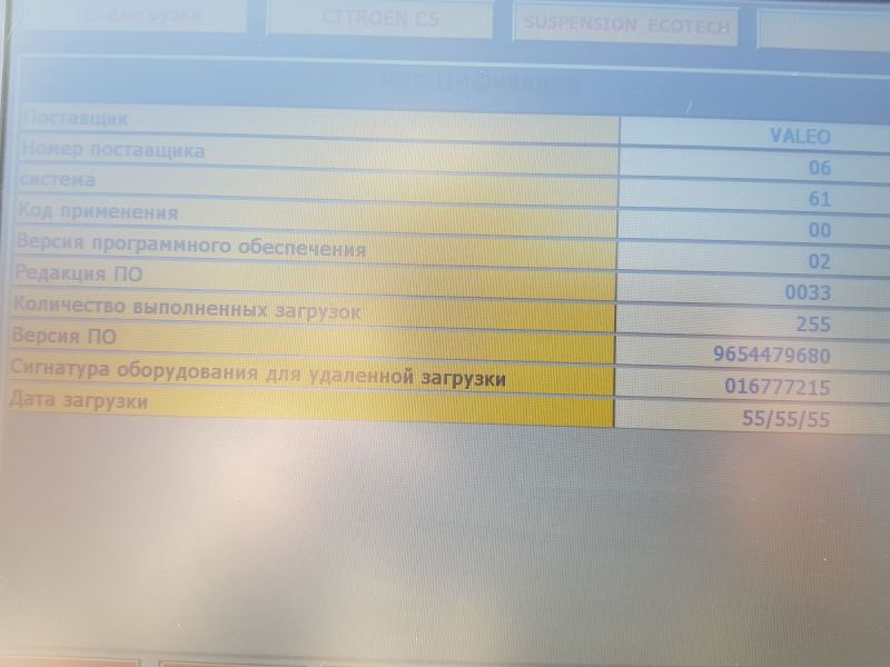

Владко Опубликовано 12 апреля, 2020 Поделиться Опубликовано 12 апреля, 2020 Добрый день, У меня ситроен с5 2003гв. , lexia 3.45, пользовался ею неоднократно без проблем, ноутбук с WIN XP. Сейчас в обычном режиме перед авто задран, захотелось его опустить. Гидроподвеска в ручном режиме работает - авто целиком поднимается и опускается. Подключил Лексию и опа! "Нет связи с калькулятором" при попытке внести изменения в разделе "подвеска". Пункт "информация" о подвеске работает, те Лексия что- то там считывает. Как быть? Как восстановить связь с калькулятором, что бы внести изменения вручную? Спасибо! Ссылка на комментарий

Reactor77 Опубликовано 27 апреля, 2020 Поделиться Опубликовано 27 апреля, 2020 если машина у тебя та, что указана в подписи, то лексия её и не увидит. ставь дб Правильно заданный вопрос - это половина ответа. Ссылка на комментарий
