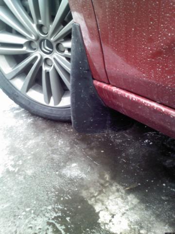

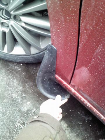

Stepanich Опубликовано 5 апреля, 2012 Поделиться Опубликовано 5 апреля, 2012 (изменено) При объезде застрявшего длинномера оставил передние штатные брызговики где то в районе бордюра Долго искал чем заменить, в итоге нашёл - наши питерские фирмы Эласт (всего за 350рэ)- они шире и ниже родных, да и к тому же немного прикрывают арку (камешки не так стучат по пластику). ставил у официалов. Единственное что, кажется придётся под саморезики шайбдочки подкладывать, а то резина мягка есть возможность порвать у места крепления. Хоть и обрыл весь инет, но почему то нашёл только зидесь Вот что получилось: Изменено 5 апреля, 2012 пользователем Stepanich SAWO 1 Ссылка на комментарий

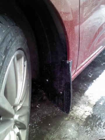

nastoyashiy Опубликовано 5 апреля, 2012 Поделиться Опубликовано 5 апреля, 2012 Неужели выглядит как то так? Ссылка на комментарий
Stepanich Опубликовано 6 апреля, 2012 Поделиться Опубликовано 6 апреля, 2012 Неа не похожи ... форма немного другая - прямоугольная, похожи на китайские ... да и к тому же криво сделано :shok: Ссылка на комментарий
nastoyashiy Опубликовано 6 апреля, 2012 Поделиться Опубликовано 6 апреля, 2012 Просто мне показалось, что ваши торчат в сторону. Поэтому и приложил подобную фоту шкоды. Часто наблюдаю разные авто с такими растопыренными брызговиками, что по моему стремно. Ссылка на комментарий
Бес Опубликовано 6 апреля, 2012 Поделиться Опубликовано 6 апреля, 2012 Отрывается "внутренний" саморез/прорывается брызговик саморезом и брызговик смотрит в сторону. Природа мудра, и Всевышнего глаз Видит каждый наш шаг на тернистой дороге Наступает момент, когда каждый из нас У последней черты вспоминает о Боге... Ссылка на комментарий
Stepanich Опубликовано 6 апреля, 2012 Поделиться Опубликовано 6 апреля, 2012 (изменено) Мда ... я понял нет фотки общего вида :pardon: ... сёня сделаю, выложу ... наверно)) Они по-шире родных и боковую линию имею округлую выпуклую ... поэтому наверно так и кажется ... Отрывается "внутренний" саморез/прорывается брызговик саморезом и брызговик смотрит в сторону И думается мне именно по этому и стоит под саморезики шайбдочи подложить ... да шайбдочи то по ширше надо Изменено 6 апреля, 2012 пользователем Stepanich Ссылка на комментарий

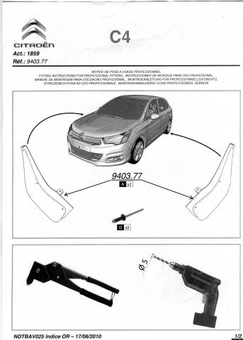

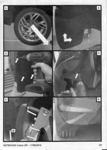

Бес Опубликовано 6 апреля, 2012 Поделиться Опубликовано 6 апреля, 2012 Какие нахрен болты??? Какие нахрен саморезы??? Только у меня что ли была картинка в багажнике при покупке машины как ставить ШТАТНЫЕ брызговики??? Природа мудра, и Всевышнего глаз Видит каждый наш шаг на тернистой дороге Наступает момент, когда каждый из нас У последней черты вспоминает о Боге... Ссылка на комментарий
