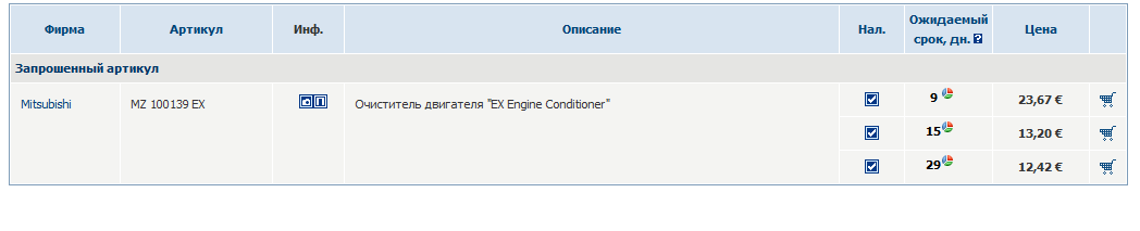

из чего хоть она сделана? может это аналог "лавра" или "винса" ?
http://www.seafoamsales.com/tech-info-gas-engines/
она вообще-то либо в масло добавляется для очистки от отложений, либо в бензин или дизель для очистки форсунок, так что это обычный очиститель, ничего примечательного. думаю, что пойдет любой очиститель форсунок вместо этой шляпы.
