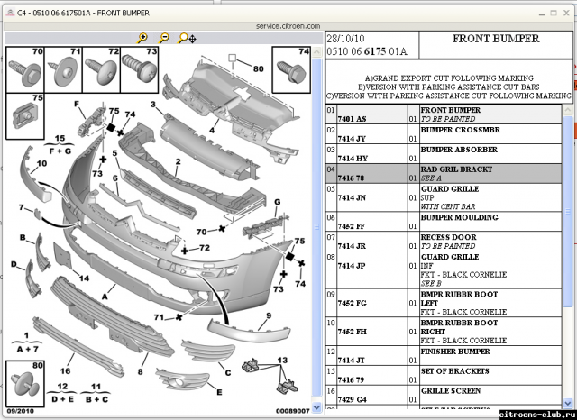

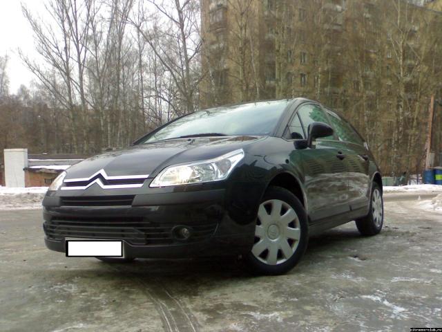

Бес Опубликовано 24 ноября, 2012 Поделиться Опубликовано 24 ноября, 2012 Может сказать как закрывал? Там вообще не подлезть.... :scratch_one-s_head: Приблудой № 16 [/url] Природа мудра, и Всевышнего глаз Видит каждый наш шаг на тернистой дороге Наступает момент, когда каждый из нас У последней черты вспоминает о Боге... Ссылка на комментарий

renach Опубликовано 25 ноября, 2012 Поделиться Опубликовано 25 ноября, 2012 (изменено) Бес интересная заглушка, маленькая ) Изменено 25 ноября, 2012 пользователем renach Ссылка на комментарий
Бес Опубликовано 25 ноября, 2012 Поделиться Опубликовано 25 ноября, 2012 Это дорестайл. До того как номер "переехал" в середину бампера. Природа мудра, и Всевышнего глаз Видит каждый наш шаг на тернистой дороге Наступает момент, когда каждый из нас У последней черты вспоминает о Боге... Ссылка на комментарий
