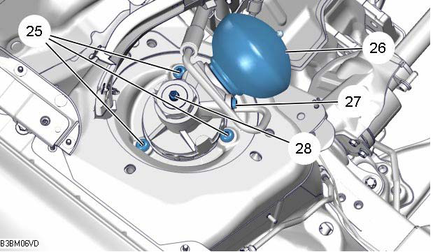

Artem080 Опубликовано 3 февраля, 2011 Поделиться Опубликовано 3 февраля, 2011 машин 09года ноября месяца Дословный перевод "Винт ставки вне давления ось раньше" номер 28 __________.bmp Ссылка на комментарий
