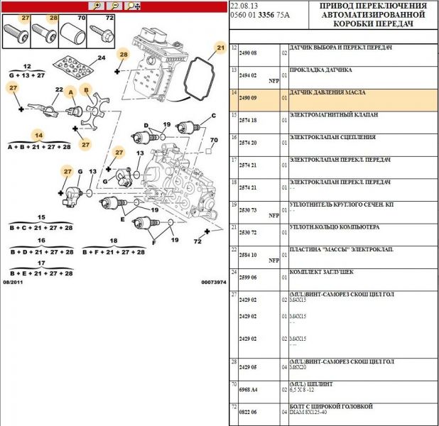

Bambulyator Опубликовано 26 мая, 2020 Поделиться Опубликовано 26 мая, 2020 Royal257, ты не представляешь себе как я на это надеялся! ? Кто знает номер датчика давления в исполнительном механизме? Мой вампир VF7UD9HZH9J111502 Ссылка на комментарий
Бес Опубликовано 26 мая, 2020 Поделиться Опубликовано 26 мая, 2020 8 минут назад, Bambulyator сказал: Кто знает номер датчика давления в исполнительном механизме? 2490 09 ?? Спойлер Bambulyator 1 Природа мудра, и Всевышнего глаз Видит каждый наш шаг на тернистой дороге Наступает момент, когда каждый из нас У последней черты вспоминает о Боге... Ссылка на комментарий
Bambulyator Опубликовано 26 мая, 2020 Поделиться Опубликовано 26 мая, 2020 который в середине между клапанами... он наверное, спасибо ? Забыл дописать. Был у электрика/электронщика, сказал что комп в норме - все цепи звонятся, нигде ничего плохого он не видит. АПД. Жесть, вы выдели цену на этот датчик? ? Мой вампир VF7UD9HZH9J111502 Ссылка на комментарий
