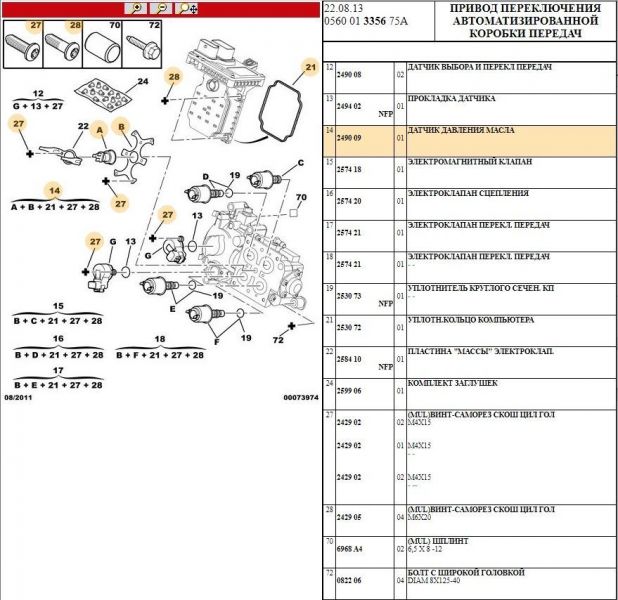

Бес Опубликовано 4 июня, 2020 Поделиться Опубликовано 4 июня, 2020 1 час назад, Bambulyator сказал: А такой вопрос: может такое быть из-за блока БСИ или компа двигателя? Не думаю... Но вот из-за мозгов коробки - наверное может. Природа мудра, и Всевышнего глаз Видит каждый наш шаг на тернистой дороге Наступает момент, когда каждый из нас У последней черты вспоминает о Боге... Ссылка на комментарий

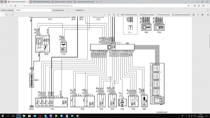

Бес Опубликовано 4 июня, 2020 Поделиться Опубликовано 4 июня, 2020 Нет, только то, что на схеме. Спойлер Природа мудра, и Всевышнего глаз Видит каждый наш шаг на тернистой дороге Наступает момент, когда каждый из нас У последней черты вспоминает о Боге... Ссылка на комментарий

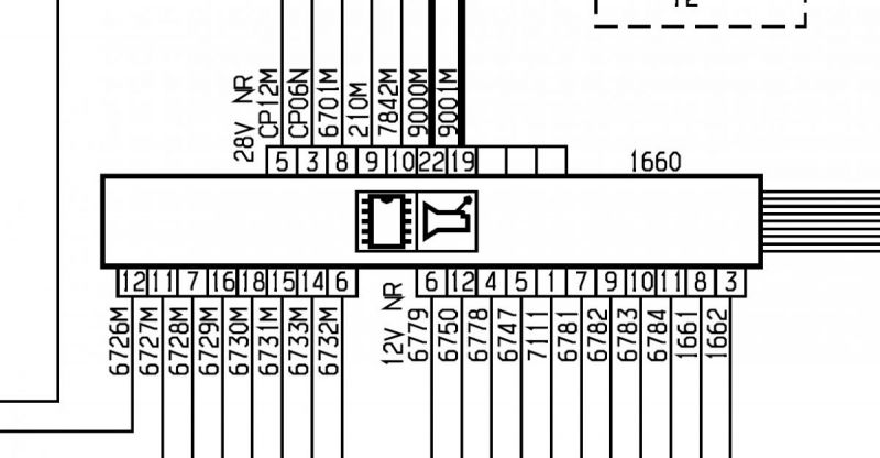

Bambulyator Опубликовано 4 июня, 2020 Поделиться Опубликовано 4 июня, 2020 Какая-то хрень. Распиновка по схеме и распиновка в реальности - две разные вещи. Вот оригинал. А вот что у меня. Номера ножек хоть справа налево считай, хоть слева направо, хоть по диагонали, хоть снизу вверх - не совпадают, кроме двух-трех. И да, на разъеме датчика выжимного (1634) у меня все плюсы: 1 - 5.3В, 2 - 1.97В, 3 - 7.14В, 4 - 7.16В. Подозреваю, что это и есть проблема. Мой вампир VF7UD9HZH9J111502 Ссылка на комментарий

Bambulyator Опубликовано 5 июня, 2020 Поделиться Опубликовано 5 июня, 2020 Popesych, а почему ошибки нету? Или комп не дает команду на открытие клапана. нашел.. так и должно быть А есть какой-то мануал по клапанам? Ну где сопротивление их указано и т.д. АПД. Проверил соленоиды - все щелкают. Правый верхний щелкает на пропадание напряжения. Сопротивление (судя по всяким видео) в норме. Нету схемы питания соленоидов? На ютубах многие говорят, что щелкающий соленоид это еще ничего не значит - мол, что он может быть внутри загрязнен и не пропускать через себя нужное количество масла. Мой вампир VF7UD9HZH9J111502 Ссылка на комментарий

Bambulyator Опубликовано 5 июня, 2020 Поделиться Опубликовано 5 июня, 2020 Я это видел. У меня старый выжимной работает. Значит и новый работает. Народ, а какое допустимое напряжение между минусовой клеммой и точкой массы в авто? На схеме управления коробкой указаны три точки массы (одним из условий нормальной адаптации сцепления является хорошая масса, о чем пишется в "неудачной попытке"): мс10, мс46 и мс51. МС10 - две массы на правом лонжероне, а где другие две находятся? Уж если проверять - то уже все на свете. Мой вампир VF7UD9HZH9J111502 Ссылка на комментарий
Bambulyator Опубликовано 6 июня, 2020 Поделиться Опубликовано 6 июня, 2020 Итак, моя опупея с коробкой закончилась. Я не знаю что повлияло на работоспособность: то что я вчера клапана напрямую 12В проверял (возможно один из них был в зависшем состоянии) или то, что я сегодня почистил точку массы МС46 (та, которая находится за акком и блоком предохранителей на корпусе - она закисшая была). Но факт остается фактом - коробка заработала, обучение прошло нормально и вроде как все ок (3 раза тьху). Возможно все вместе. Сегодня катался, правда недалеко от дома ? - просто так, на всякий случай. Спасибо всем кто помогал. За это время я научился разбираться в электрических схемах, пересмотрел массу интересных роликов и узнал много нового об автомобилях и коробках в частности. Но больше всего я рад это сэкономленной куче денег на покупку другой коробки и таскании авто по диагностикам. Официалы - козлы и электрики тоже. П.С. Эту точку массы не видно если не снять акк, площадку и не засунуть голову туда, но если ты знаешь что она там есть, то официалы ее в первую очередь должны были проверить. mister z, Болеславович, Popesych и 3 других 6 Мой вампир VF7UD9HZH9J111502 Ссылка на комментарий
