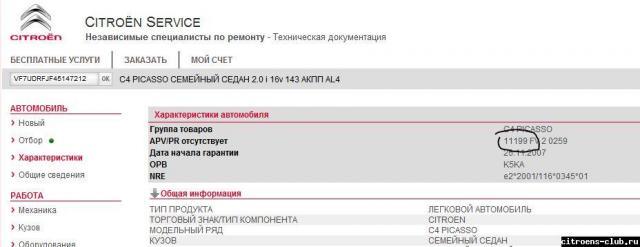

Toxa Опубликовано 13 апреля, 2012 Поделиться Опубликовано 13 апреля, 2012 А вот такой вопрос: а если нет таблички на стойке двери с данными - как узнать OPR? сам спросил - сам ответилhttp://citroens-club.ru/forum/index.php?showtopic=39038&st=0&gopid=708434&&do=findComment&comment=708434 Citroen С5 X7 Exclusive Ссылка на комментарий
