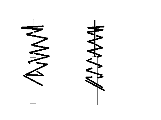

александр1971 Опубликовано 22 июня, 2016 Поделиться Опубликовано 22 июня, 2016 виток отрезать ..что бы пружина встала ровно...у нас чашка нижняя под наклоном... Безымянный.bmp как то так... Олегович и usatik33 2 Ссылка на комментарий
