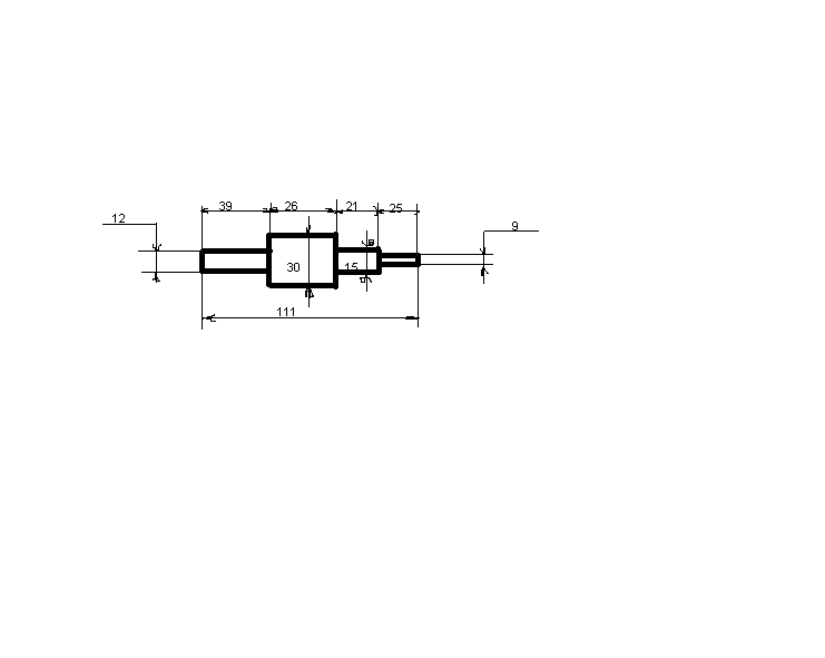

sergey71 Опубликовано 13 октября, 2011 Поделиться Опубликовано 13 октября, 2011 Может быть кто-нибудь делал себе фиксирующий палец коленвала? Помогите пожалуста с размерами. Ссылка на комментарий

Demon Varfolomey Опубликовано 14 октября, 2011 Поделиться Опубликовано 14 октября, 2011 Может быть кто-нибудь делал себе фиксирующий палец коленвала? Помогите пожалуста с размерами. вот она. Все размеры( диаметры) делай -0,2 мм, ну кроме ручки. Лыски можешь не делать. приспособа.bmp Олегович и sergey71 2 Заправка и ремонт любой сложности автокондиционеров и рефрижераторов, поиск утечек в системе автомобильных кондиционеров, выезд по СПб и ЛО. ________________________________________________________ тел. 8 911 019 19 32 Подарю защиту картера на автомобиль Citroen Xsara Picasso 2.0i АКПП . Отдам в дар держатель БСИ на автомобиль Citroen Xsara Picasso ________________________________________________________ Ссылка на комментарий
