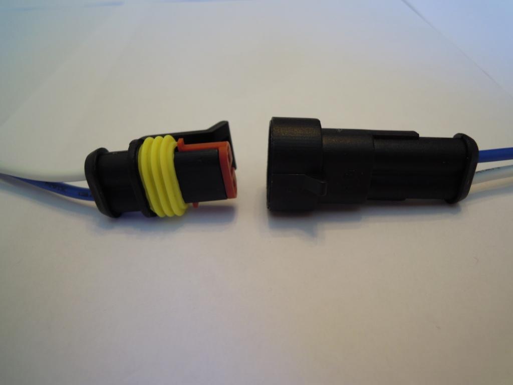

Morion Опубликовано 22 ноября, 2015 Поделиться Опубликовано 22 ноября, 2015 Все верно. Требуются детали 7416 49 и 7452 y7. В бампере должен быть провод со стороны водителя. От него нужно сделать разводку на 2 фары. Фишка специфическая, но мне немного повезло. Нашел подходящую б/у у знакомого в сервисе пежо. В крайнем случае его можно отрезать и поставить что-нибудь из соседнего автомагазина. Фары можно взять и под H11 и под H1. Как по мне, H1 предпочтительнее, т.к. к ним дешевле сделать провода самому. Не нужны доп. разъемы. Да и сами лампочки тоже дешевле. Потом нужно будет прописать лексией. Включаются сначала передние, потом задние птф. Выключаются в обратном порядке. Ссылка на комментарий
