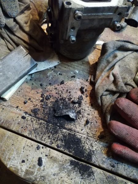

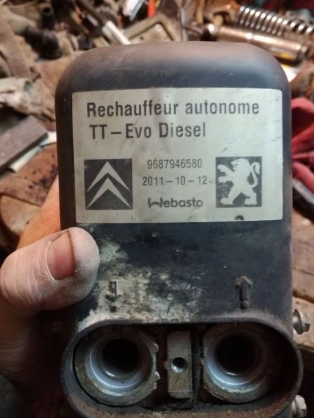

Yuri54 Опубликовано 16 ноября, 2019 Поделиться Опубликовано 16 ноября, 2019 А не подскажете артикул прокладок для Thermo Top Evo дизель? Хочу почистить. После сброса ошибок день поработает и все по новой. Ссылка на комментарий

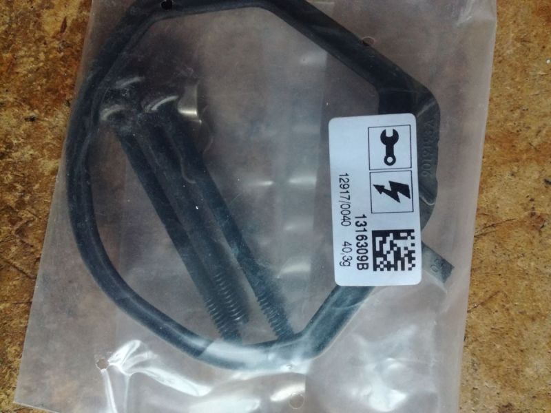

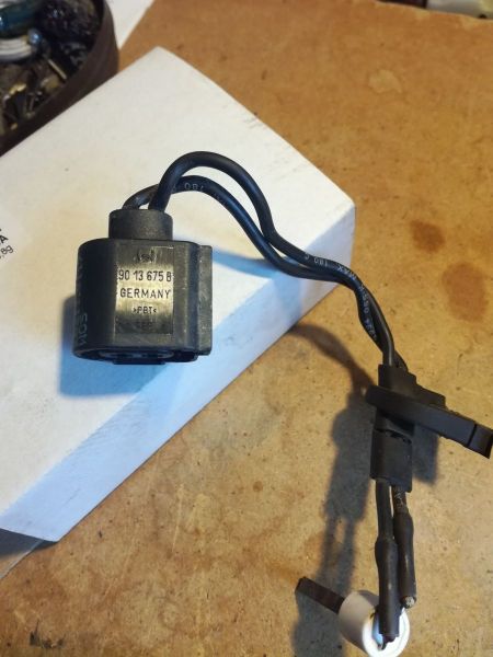

Yuri54 Опубликовано 18 ноября, 2019 Поделиться Опубликовано 18 ноября, 2019 Нашел таки старые запчасти. Меняли 4 года назад. Может кому сгодится. Sabantui 1 Ссылка на комментарий

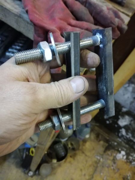

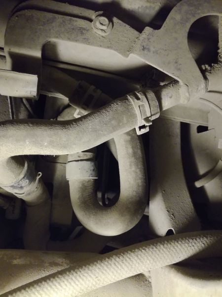

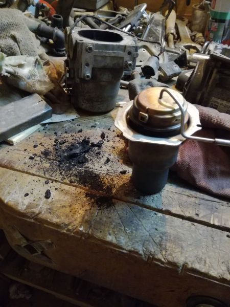

Yuri54 Опубликовано 25 ноября, 2019 Поделиться Опубликовано 25 ноября, 2019 Для общего развития, кому интересно: Зажимы для шлангов в магазине не нашел, соорудил сам. Снял вебасту почистил горелку. Бес и Sabantui 2 Ссылка на комментарий

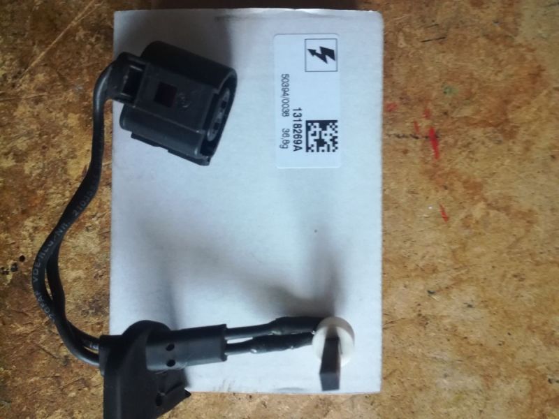

Yuri54 Опубликовано 11 декабря, 2019 Поделиться Опубликовано 11 декабря, 2019 Моя проблема была не в горелке. Накрылся датчик перегрева (два красных провода). При нагреве показывал 1,5 мом. Заменил теплообменник с датчиками. Олегович и MityaSVR 2 Ссылка на комментарий

Yuri54 Опубликовано 4 января, 2020 Поделиться Опубликовано 4 января, 2020 Ошибка Вебасто 1006. Штифт накала под замену, хоть и раскаляется. Бес 1 Ссылка на комментарий
