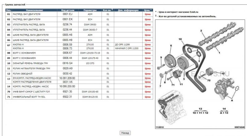

beerok Опубликовано 20 августа, 2020 Поделиться Опубликовано 20 августа, 2020 Какой набор запчастей нужен для операции по замене ремня ГРМ? ВИН Спойлер VF7RC6FYC76773839 Ремень, ролики, резинки и т.д. Что бы уже не лезть потом в этот узел. Кроме того, так как имеются подтеки масла на кожухе ГРМ - советовали заменить какие-то сальники. На слух не шибко запомнил, но вроде - сальник коленвала и сальник распредвала. Подскажите плиз по набору и сальникам. Надо заказать и отдать в ремонт. Заранее спасибо за помощь. Мой автомобиль Citroen С5 2006 Restyle 1.8 бенз Ссылка на комментарий
sergpiter Опубликовано 20 августа, 2020 Поделиться Опубликовано 20 августа, 2020 Сальники если не текут, то и не трогай их. А подтеки могут и из-за клапанной крышки быть. Из твоего списка еще помпы не хватает citroen c5-I break 2002 2.0(136) мкпп vin VF7DERFNC76301266 Надеюсь, что в будущем, роботы не отнимут у меня штопор. Ссылка на комментарий
beerok Опубликовано 20 августа, 2020 Поделиться Опубликовано 20 августа, 2020 Крышку менял, не помогло. Следующее - сальники или прокладка маслонасоса. Раз лезть в ГРМ, то уже и сальники заменить и мониторить, что с течью будет. По запчастям - мне бы артикулы, или точные названия. Без сервисбокса совсем плохо. Сделаю список и сброшу ремонтникам, что надо заменить. Иначе 150% что-то не заменят, и снова понадобится лезть туда. Добавлю фото. Что из этого всего надо менять? 10, 11, 12 так? Сальники распредвала я так понимаю это 4, 3 ? Помпа 14 (А+13) обязательна к замене? А что такое сальник коленвала и где он? Мой автомобиль Citroen С5 2006 Restyle 1.8 бенз Ссылка на комментарий
