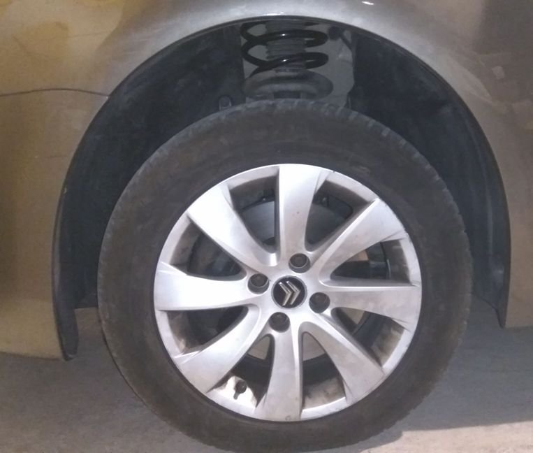

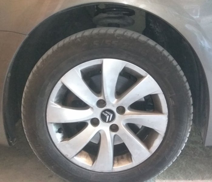

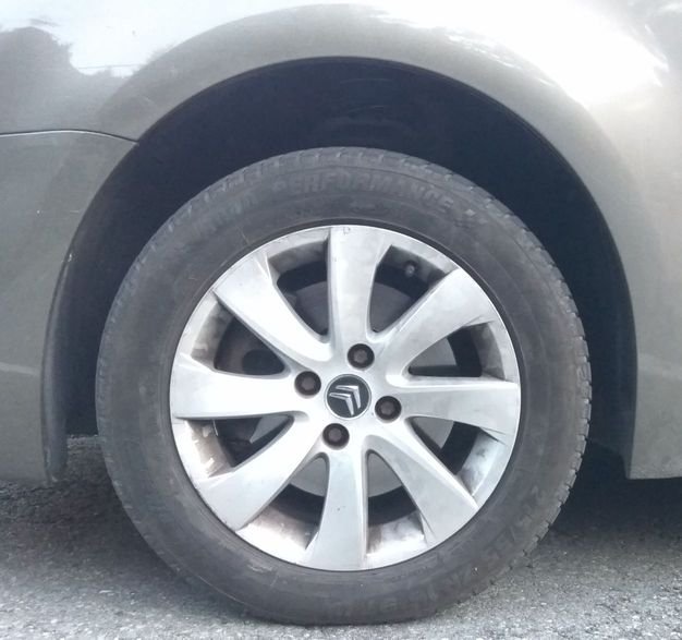

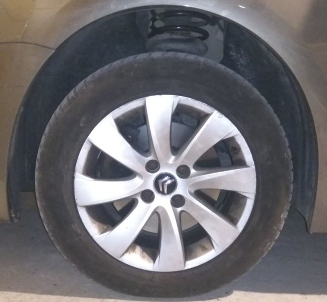

emusic Опубликовано 23 мая Автор Поделиться Опубликовано 23 мая В 19.04.2026 в 12:27, ZIGGY сказал: Лесджорфс и каябу не советую. С ними перед будет ниже чем должен быть. Вот поменял я правую обломанную пружину на Kayaba/KYB RH1797, поскольку она таки чаще всего встречается в рекомендациях по замене. До замены (с обломанным витком) колесные арки выглядели так: После замены только одной (сломанной) пружины они выглядят так: И когда теперь "будет ниже чем должен быть"? :) Он вообще когда-нибудь опустится? Я теперь даже представить боюсь, что будет, когда поменяю вторую. :( А местный механик мне и вовсе советовал ставить Suplex 07172 (401/167/13.75 мм), которая соответствует только 5002PE, которая идет только на машины с тяжелым гидроавтоматом. С ней морда и вовсе бы в небо задралась. Размеры новой пружины в точности те же, что и в каталогах, пруток даже чуть тоньше (по металлу - 13.9 вместо 14). Как может быть, что на одной каябе перед опускается, а на другой такой же - поднимается? Ссылка на комментарий

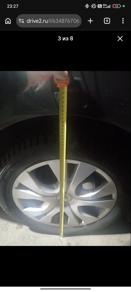

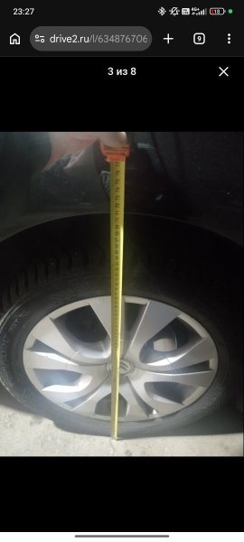

ZIGGY Опубликовано 23 мая Поделиться Опубликовано 23 мая 1-пружины обсядутся. (Корректность установки пружины в чашку амортизатора, в чашку под пружины, в правильность установки опорной чашки, в правильность самой чашки, мы верим по умолчанию, верно?) 2-в значениях для проверки , насколько помню, речь про значения для регулировки пневмы на задней части машины. Перед ну никак не регулируется. 3-ниже фото моей машины на оригинальных пружинах и оригинальных в амортизаторах, на тот момент это все стояло на машине около года. Железки именно те, что по ориг каталогу под нее и были. Разумеется с учётом сход развала и через пару месяцев в корректировки уровня пневмы. В личном калькуляторе легко рассчитать разницу в высоте моих 17 х колес и ваших 16. Размер покрышек штатный 215/50/17, и соответственно получить представление сколько должно быть. 4-вторую пружину надо поменять 5-все остальные выводы сделаем после пары месяцев эксплуатации. emusic 1 Подбор автомобилей Peugeot\Citroen, подробности "Понакупят шнурков по объявлению, а пользоваться не умеют!" © Enzo С4-С5-С6-С4P-5008 Ссылка на комментарий
emusic Опубликовано 23 мая Автор Поделиться Опубликовано 23 мая 7 минут назад, ZIGGY сказал: Корректность установки пружины в чашку амортизатора, в чашку под пружины, в правильность установки опорной чашки, в правильность самой чашки, мы верим по умолчанию, верно? Ну да, там физически невозможно что-то собрать неправильно. Концы витков лежат в упорах, опора вращается на подшипнике. Втулка опоры местами отстала от резинового корпуса (потом заменю их), в собранной стойке опора стояла совсем криво, но после установки опора плотно и ровно встала в арку, направляющие выступы лежат в выемках арки. На месте машина стоит ровно, разница высоты кузова слева-справа не превышает пары миллиметров. В движении все ровно и плавно ничто не скрипит, не скрежещет, руль вращается свободно, машину никуда не ведет. 13 минут назад, ZIGGY сказал: в значениях для проверки , насколько помню, речь про значения для регулировки пневмы на задней части машины. Перед ну никак не регулируется Это да, но я так и не понял, для чего нужны эти значения, которые нужно получить "сжатием подвески". Кстати, в нескольких русскоязычных текстах, которые мне сегодня попались, эти же величины приведены под заголовком "значения на порожнем автомобиле". Ничему уже доверять не могу. 22 минуты назад, ZIGGY сказал: ниже фото моей машины на оригинальных пружинах и оригинальных в амортизаторах Высота по верху арки - 71 см? У меня 70, радиус Ваших колес больше радиуса моих всего на 2 мм. Почему так высоко? С завода, как я понимаю, даже близко не бывает столько. На всех фото этих кузовов, что находятся в сети, просвет арки примерно одинаковый сверху и с боков. После замены, при таком высоком положении кузова, как вели себя подвеска/ходовка? Расход на больших скоростях изменился? 25 минут назад, ZIGGY сказал: с учётом сход развала и через пару месяцев в корректировки уровня пневмы В каком смысле "с учетом"? Развал там не регулируется, кулак ходит относительно стойки на какие-нибудь полмиллиметра, вряд ли это имеет значение для развала. А как может измениться схождение, если рулевая тяга не отсоединялась? 27 минут назад, ZIGGY сказал: вторую пружину надо поменять Я и собирался, но, как увидел, насколько задралась морда после замены первой, ужаснулся. 29 минут назад, ZIGGY сказал: все остальные выводы сделаем после пары месяцев эксплуатации Везде пишут, что пружины, если проседают, то на один-два миллиметра в год... Ссылка на комментарий

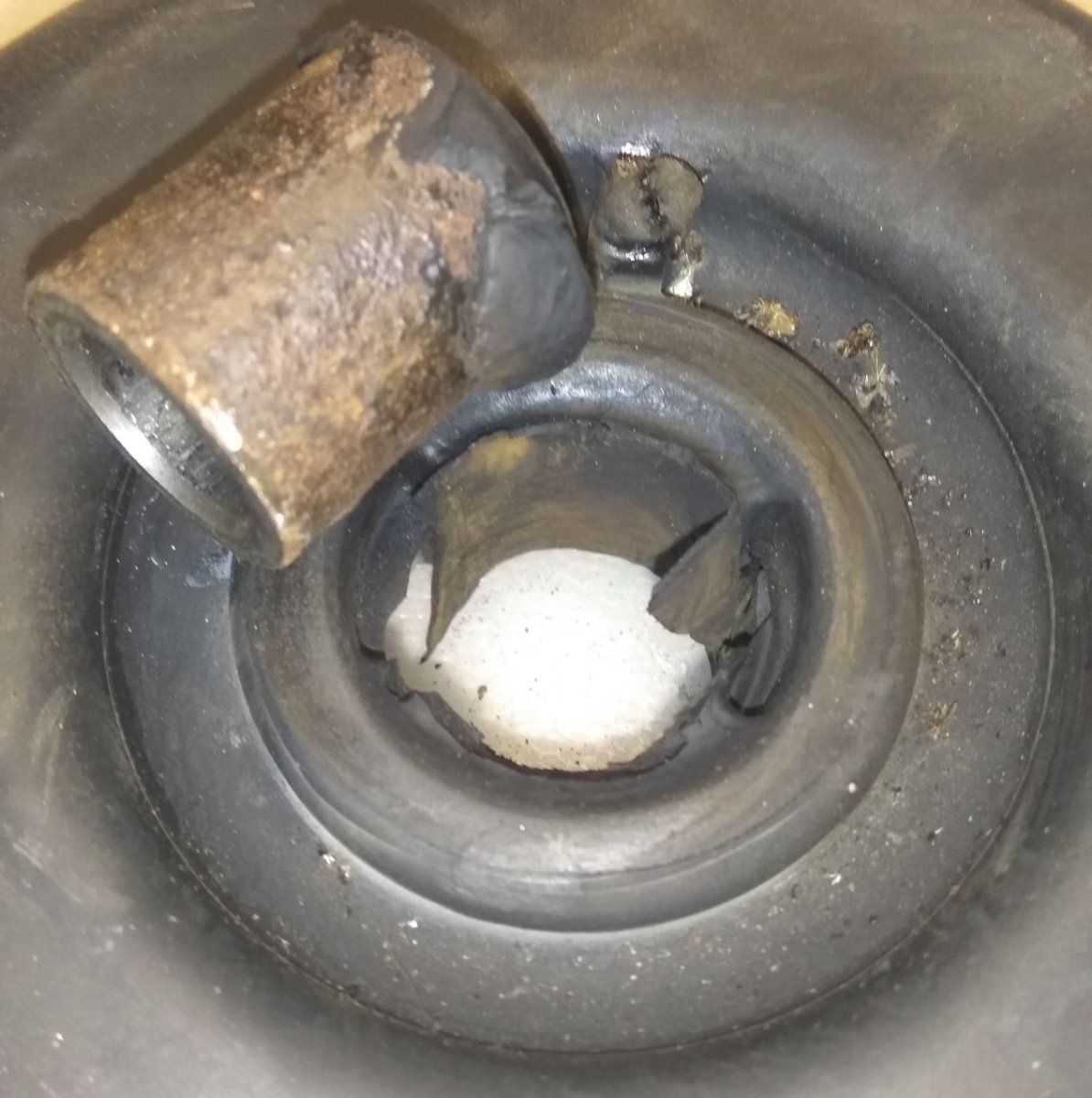

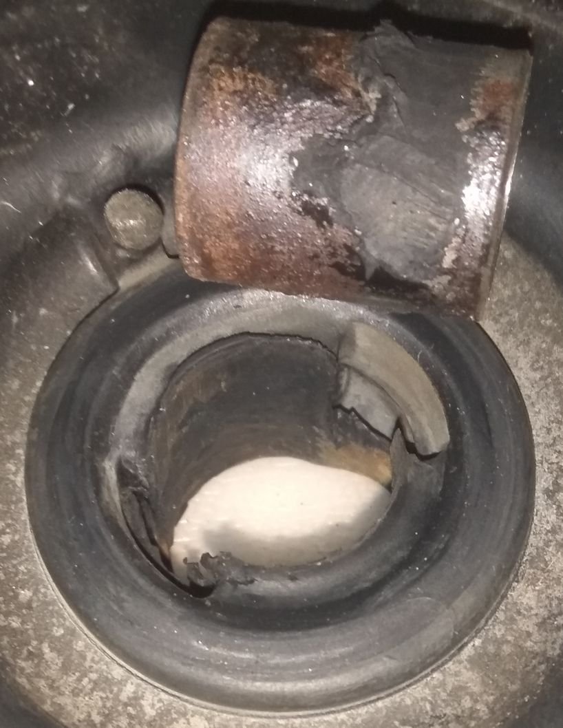

emusic Опубликовано 2 часа назад Автор Поделиться Опубликовано 2 часа назад Поменял вторую пружину (левую), которая была целой, и заодно поменял обе верхних резиновых опоры ("грибки") вместе с подшипниками. После покупки адекватных стяжек, операции снятия пружины со стойки и установки ее обратно, перестали быть сколько-нибудь напряжными и раздражающими. Об опыте использования традиционных стяжек, с двухлапыми захватами на винте, вспоминаю с отвращением. На обеих старых опорах втулки полностью оторвались от резины, но отверстия особо не были разбиты: После опускания машины с домкратов, растормаживания задних колес и корректировки пневмоподвески, высота по верхним краям арок получилась аж 72 см (шины 215/55/16): От пола до контрольных выштамповок на раме было 191-193 мм. Поначалу вообще расстроился, но после непродолжительной поездки высота по аркам вернулась к 70 см, как и было после замены правой (сломанной) пружины: Подвеска стала немного жестче, но не критично. Однако, значительно усилилась отдача в руль на мелких острых неровностях. Особенно сильно она ощущалась в поворотах на щебенке - было ощущение, что машина рулится "ступеньками". Но на месте и на гладком покрытии она рулится адекватно, поэтому дело, скорее всего, в смещении резонансных частот. Какой-то вклад наверняка вносят и старые сайлентблоки рычагов, которые никогда не менялись. После пары поездок отдача неровностей в руль несколько ослабла. Возможно, после устаканивания опор в арках - других причин пока найти не могу. Теперь остается ждать обещанного проседания пружин на сантиметр-два. :) Ссылка на комментарий
