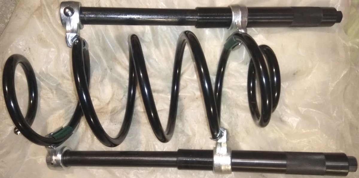

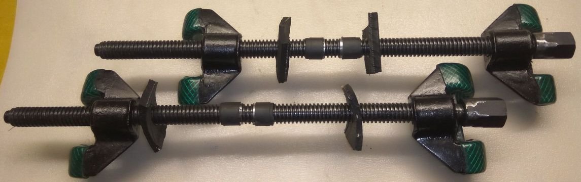

emusic Опубликовано 4 часа назад Поделиться Опубликовано 4 часа назад Я еще в прошлом году, выбирая стяжки для пружин "на всякий случай", сдуру купил черные двухлапые, которые везде исключительно хвалят (на что, собственно, и купился). Дерьмо редкостное. С цилиндрическими пружинами еще худо-бедно, а с бочкообразными (side-load) - только через доработку напильником, с матами, и с обязательным повреждением защитного покрытия пружины. Сколько-нибудь полезными, даже для единичных операций, они стали только в таком вот виде: Ради экономии времени и нервов решил еще порыться в ассортименте, и обнаружил телескопические, которых раньше нигде не видел, и упоминаний о них не встречал: Нашел их за 22 евро (даже дешевле, чем обычно продают двухлапые). Сегодня получил. Пока - чистый восторг. :) Подробно описал здесь. Ссылка на комментарий
