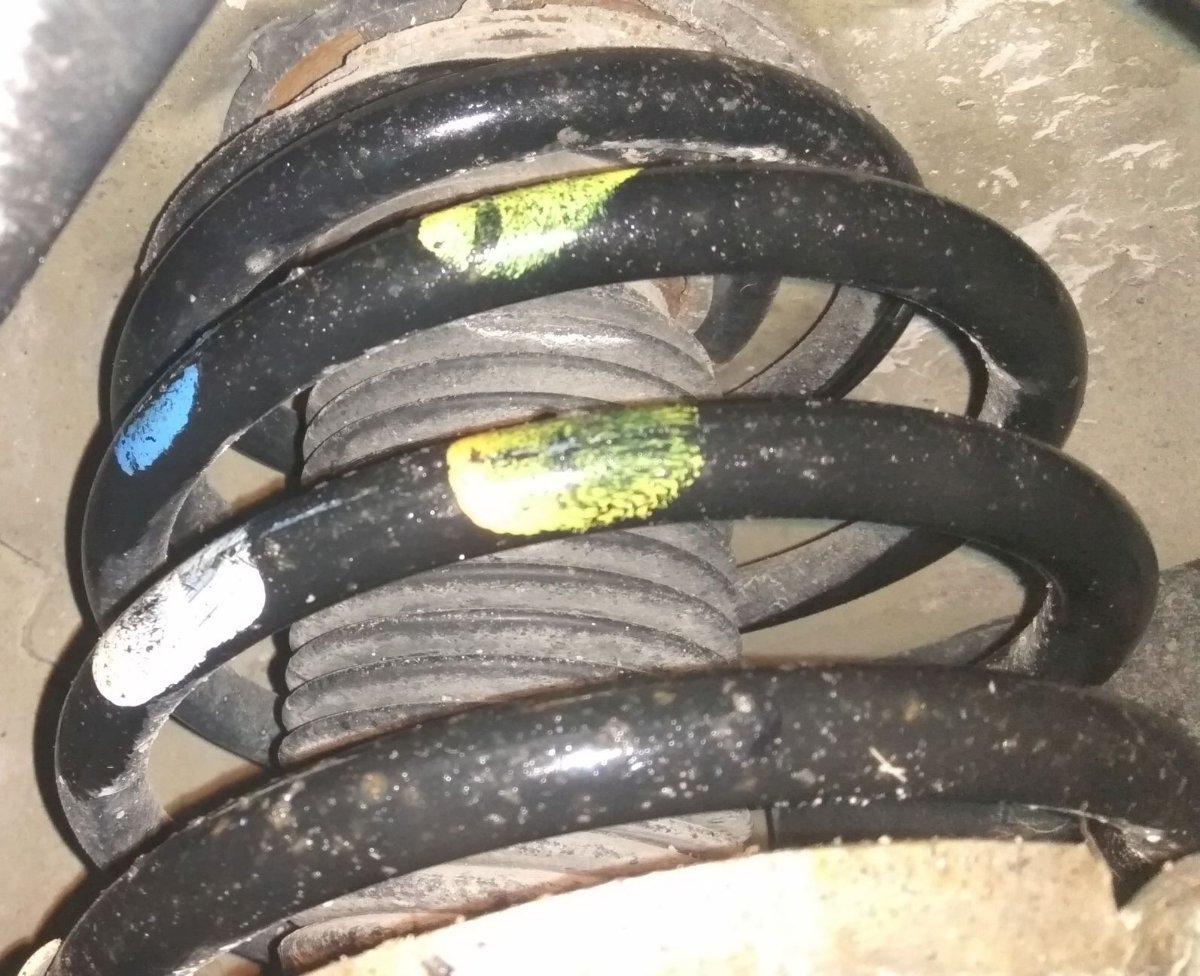

В DocBackup нет типа передней пружины на Grand C4 Picasso с РКПП
C4 Grand Picasso 7PL 2.0 HDi 150 BMP6, 2012 г., VIN VF7UARHB8CJ601223, OPR 12938.
Открываю DocBackup, выбираю "ПЕРЕДНЯЯ ПРУЖИНА, ПЕРЕДНИЙ ТОРСИОН, С OPR 12244" - там указаны коды 5002PE, 5002PF, 5002VW, но они все для комплектаций с корбками AM6C и ML6C, варианта с РКПП там нет. И цвета меток там указаны все разные, а у меня на родных пружинах - голубая, желтая, и две белых.
Посмотрел интереса ради варианты для других OPR - нигде нет упоминаний ни РКПП, ни пружин с двумя белыми метками.
Эти затейники где-то спрятали подходящие коды, или они добываются только из других источников?

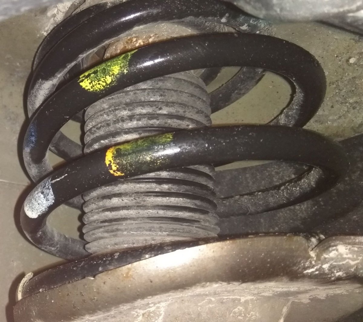

@ZIGGY Точно? В DocBackup пружина 5002PF обозначена голубой, желтой, белой и оранжевой метками, а на моих - две желтые.
В DocBackup моей комплектации нет, или я ее почему-то не вижу?
