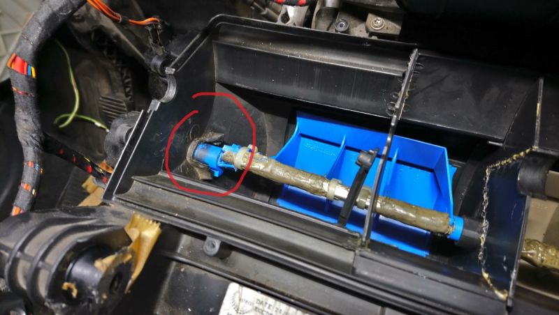

S_Kalitsko Опубликовано 9 марта, 2020 Поделиться Опубликовано 9 марта, 2020 (изменено) Почему? Точно такие-же как обсуждают: Изменено 14 марта, 2020 пользователем Олегович злоупотребление цитированием С5, 1,6hdi, 2005г, МКПП; Xantia, 2,0Б, 1996г была 3 года Ссылка на комментарий

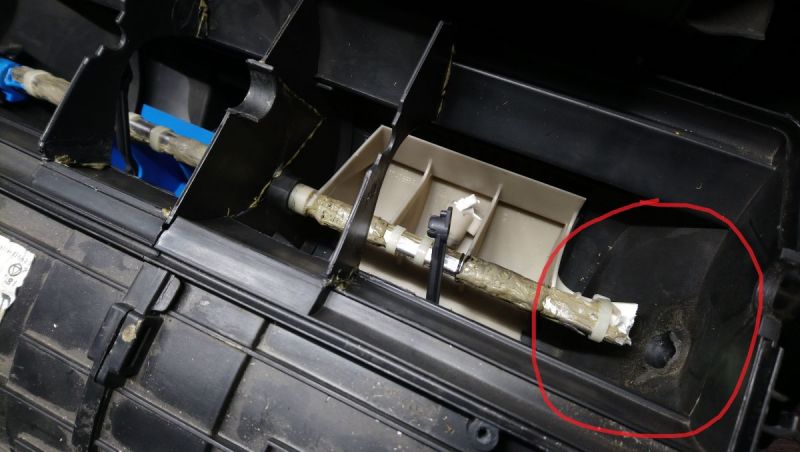

S_Kalitsko Опубликовано 16 марта, 2020 Поделиться Опубликовано 16 марта, 2020 Вообще-то вроде так нужно ремонтировать по всем правилам. Плюс к этому у меня разбиты посадочные места заслонок. Плюс отсутствуют с правой стороны упоры-ограничители вращения заслонки, с левой - трещина на упоре и отломана часть. Нашел б/у корпус отопителя в хорошем состоянии, щас жду когда доставят. А пока изучаю мат часть. Олегович и Бес 2 С5, 1,6hdi, 2005г, МКПП; Xantia, 2,0Б, 1996г была 3 года Ссылка на комментарий
