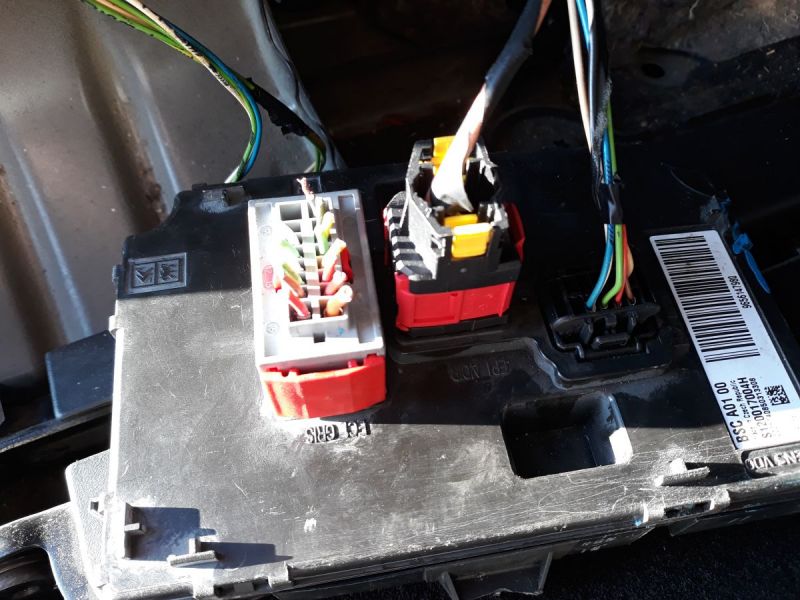

Bigmak51 Опубликовано 1 марта, 2020 Поделиться Опубликовано 1 марта, 2020 Друзья, можете помочь, нужна схема на блок электрики фаркопа из седре, не могу разобраться в подключении... авто citroen c4 grand picasso 2009, фишки висят родные, блок заказывал отдельно, после подключения на всех выводах 10.6 в, на оранжевом 12, лампочка горит только от оранжевого. В бси прописал, имеющиеся компьютерв в бси тоже включил bsr, диагбокс при идентификации знаки вопросов рисует и все. Может схема какая другая. Инструкции с форума смотрел, там цвета проводов другие. Извините, вот вин VF7UA9HZH45430671. Но блок не родной.... Ссылка на комментарий
trmntr Опубликовано 1 марта, 2020 Поделиться Опубликовано 1 марта, 2020 Без винá VIN никак на сам блок там не будет схемы. если только общая Ссылка на комментарий
Bigmak51 Опубликовано 1 марта, 2020 Поделиться Опубликовано 1 марта, 2020 6 минут назад, trmntr сказал: Без винá VIN никак VF7UA9HZH45430671, вообще бы в идеале узнать с какой машины блок... Ссылка на комментарий
trmntr Опубликовано 1 марта, 2020 Поделиться Опубликовано 1 марта, 2020 6 минут назад, Bigmak51 сказал: VF7UA9HZH45430671 комплектация - без фаркопа, схемы нет по этому VIN Ссылка на комментарий
Bigmak51 Опубликовано 1 марта, 2020 Поделиться Опубликовано 1 марта, 2020 1 минуту назад, trmntr сказал: комплектация - без фаркопа, схемы нет по этому VIN А если без отбора по вину поискать? Перестала чет работать у меня седре... Ссылка на комментарий
trmntr Опубликовано 1 марта, 2020 Поделиться Опубликовано 1 марта, 2020 17 минут назад, Bigmak51 сказал: А если без отбора по вину поискать? ? ничего другого не нашел... не факт что вообще оно d3ap42tp.pdf Bigmak51 1 Ссылка на комментарий
Bigmak51 Опубликовано 1 марта, 2020 Поделиться Опубликовано 1 марта, 2020 28 минут назад, trmntr сказал: ? ничего другого не нашел... не факт что вообще оно d3ap42tp.pdf 208 \u043a\u0411 · 1 загрузка Оно, спасибо. Ссылка на комментарий
