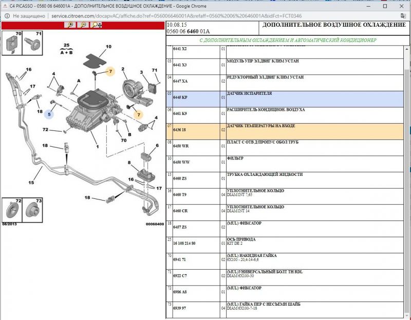

sentu Опубликовано 18 июля, 2019 Поделиться Опубликовано 18 июля, 2019 (изменено) Не знаю что и думать, скорее всего накрылись сенсоры температуры, но одна диагностика делфи показывает, что датчик температуры испарителя 6445kp 6513,5 градусов, датчик левый наружный -34 градуса, правый наружный +28градусов (на улице 27). Но другая диагностика Делфи показывает: датчик испарителя 6445kp 36,6 градусов, а левый и правый наружный датчик одинаково 6513,5 градусов. Вот и как тут думать искать diagbox/lexia срывать и менять все эти датчики? Менять блок управления вентилятором (многие пишут, что пружинка эта виновата). Изменено 18 июля, 2019 пользователем Олегович убран оверквотинг Ссылка на комментарий
Олегович Опубликовано 18 июля, 2019 Поделиться Опубликовано 18 июля, 2019 2 часа назад, sentu сказал: правый наружный +28градусов (на улице 27) Этот датчик в правом зеркале заднего вида, температуру с него считывает само BSI и не дает включать кондей при температуре +5 и ниже. Судя по показаниям диагностического прибора машина видит уличную температуру правильно. По датчику температуры испарителя контролируется обмерзание испарителя, мин. температура при которой не будет заблокирована работа компрессора кондея +1,5 град.цельсия. Данные с этих двух датчиков уходят в BSI по цифровой шине (кажется она называется шиной комфорта)... Короче, сканеры могли неправильно видеть данные с двух датчиков в печке (на входе в печку и датчика темп. испарителя). Надоть лексией смотреть, для того что бы делать хоть какие-то логически достоверные выводы и потрошить машину. А так, как будто блок климата сошел с ума и оба раза по разному. Имхо, выход из строя сразу двух датчиков маловероятен 2 часа назад, sentu сказал: искать diagbox/lexia XP 2008г.в.; TU5JP4; ручная КПП. ЮВАО Ссылка на комментарий
