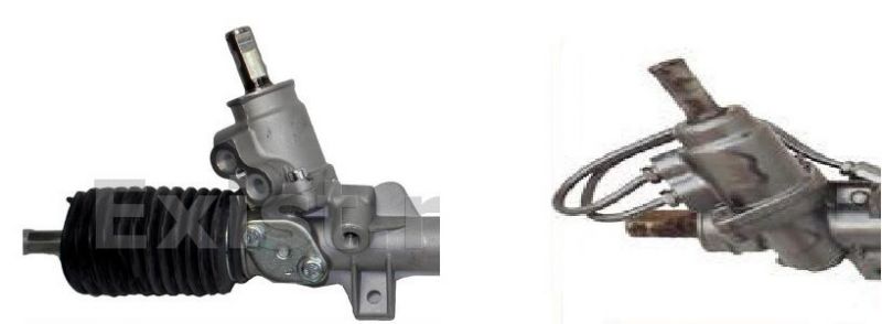

Олегович Опубликовано 2 апреля, 2021 Поделиться Опубликовано 2 апреля, 2021 2 минуты назад, Nbf сказал: Так они вроде отличаются от рейки Фёста? Не должны, хотя, есть два типа кранов, с открытым и закрытым сальником крана. надо смотреть по размерам крепежных отверстий рейки, диаметрам крепежный болттов, размерам самой рейки и как выполнен сальник крана. Надо определиться какая рейка у тебя стоит, по фото крана рейки это можно сделать. XP 2008г.в.; TU5JP4; ручная КПП. ЮВАО Ссылка на комментарий

Олегович Опубликовано 2 апреля, 2021 Поделиться Опубликовано 2 апреля, 2021 крепление рейки @Nbf к подмоторной раме болтами М10 (согласно документации по вину) и тогда там кран с закрытым верхним сальником (90%). На ксаре пикассо и берлинго 1(2) ставили рейку с открытым верхним сальником и крепёжные болты к раме М12. остальные размеры рулевой рейки одинаковые. Народ или рассверливал отверстие в раме или делал втулку на болты крепления. XP 2008г.в.; TU5JP4; ручная КПП. ЮВАО Ссылка на комментарий

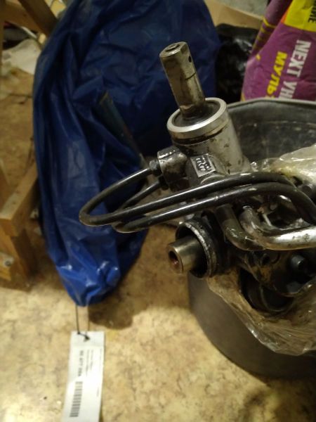

Nbf Опубликовано 3 апреля, 2021 Автор Поделиться Опубликовано 3 апреля, 2021 47 минут назад, mister z сказал: Это же турецкая сборка. Это новость для меня. Я сперва сам так думал, но меня потом поправили - объяснили, что самая что ни на есть Франция. Да это и по VIN видно - VF, у Турков - NL и NR 56 минут назад, mister z сказал: Если давит через сальник то это значит, что износ в корпусе. Там не давит...((( Там за 12 километров выгоняет полностью содержимое бачка. Сейчас будет предыстория, вдруг это имеет значение. День первый - обнаружено расслоение ремня агрегатов. День второй - попытка доехать на сервис для замены ремня переросла в поездку на эвакуаторе - рванул накануне сухой датчик ГУР. То есть он не сопливил, не беспокоил - а затем даванул через силуминовую крышку - сразу в трех местах. День третий - датчик и ремень заменены. На всякий случай заменен обводной ролик, но визуально ему бегать и бегать. Машина уехала домой. День четвертый - под машиной лужа декстрона, бачок пуст. Насос ГУР жужжит. После заполнения бачка - капель с интервалом одна капля в пять-семь секунд. Насос почти не жужжит. Так - легкий фон. С доливом машина доехала сама на СТО. Там приговор - клапан (кран). Я чего думаю - а нет ли какой общей причины вот в этом вот всём? 47 минут назад, mister z сказал: Да и не такая дорогая там рейка. Ну я пока нашел восстановленную за 14. Гарантия типа 6 месяцев. Просто б/у - 8 тыр, гарантия 2 недели. Я не грустный, я - трезвый! :) VF7GJKFWCAX520124 Ссылка на комментарий
Олегович Опубликовано 3 апреля, 2021 Поделиться Опубликовано 3 апреля, 2021 1 час назад, Nbf сказал: Я чего думаю - а нет ли какой общей причины вот в этом вот всём? Возможно, регулятор давления насоса перестал работать, давление было/стало по максимуму. Надо вместо датчика вкручивать манометр и смотреть какое давление выдаёт насос.. XP 2008г.в.; TU5JP4; ручная КПП. ЮВАО Ссылка на комментарий
ВПН Опубликовано 3 апреля, 2021 Поделиться Опубликовано 3 апреля, 2021 У меня М49 , тоже рейку поменять хочу. Оказались рейки двух типов На одну уплотнительные резинки не ставятся, а на другую две, под разными кодамами 4006.31 4006.32 Может я не о том? Спойлер Нормальность - понятие оооочень относительное. © Ссылка на комментарий
