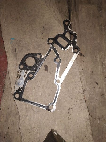

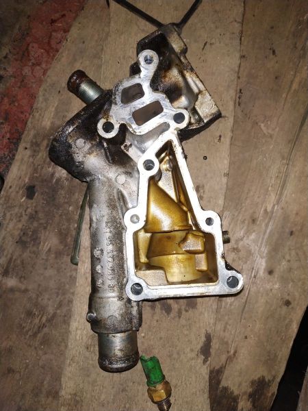

sbaev Опубликовано 30 июня, 2020 Автор Поделиться Опубликовано 30 июня, 2020 Снял корпус на котором крепится термостат и между этим корпусом и двигателем есть железная прокладка. Эта прокладка покрыта чем-то чёрным с двух сторон -типа лака или краски тонкий тонкий слой. И вот это покрытие во многих местах слезло. Номер прокладки 1340.54 У меня вопрос: 1) прокладку новую надо 2) или содрать это покрытие и поставить прокладку без покрытия. 3) Или содрать покрытие и помазать с двух сторон герметиком ABRO чёрного цвета и поставить. 4) ничего не сдирать поставить прокладку как есть 5) ничего не сдирать помазать герметиком и поставить ??? Ссылка на комментарий
trmntr Опубликовано 30 июня, 2020 Поделиться Опубликовано 30 июня, 2020 имхо, я выбрал бы вариант 3 может это не какое-то там покрытие, а старый слой герметика? выдержка из техноты: Установите новый термостат в камеру системы охлажения (Убедитесь в наличии уплотнения) Нанесите на стыки двух камер тонкий слой силиконовой пасты Ссылка на комментарий
sbaev Опубликовано 30 июня, 2020 Автор Поделиться Опубликовано 30 июня, 2020 (изменено) Это точно не старый слой. Это покрытие очень тонкое одинаковой толщины по всей прокладке. ________________________________________________________________________________ _______________________________________________________________________________ Я вот сейчас шёл домой с гаража и думал: Всё началось после переборки генератора. И надо было в первую очередь попробовать отсоединить провода от генератора и попробовать запустить двигатель без него. Может там какое-то замыкание или утечка или ещё что-то. А я тут начал двигатель разбирать. Но, не ругаемся, я после переборки когда начались проблемы измерял напряжение на клемах аккумулятора на работающем двигателе с включённым вентилятором радиатора и мультиметр показывал 14,3 В. Изменено 30 июня, 2020 пользователем Олегович Сильные эмоции Ссылка на комментарий
trmntr Опубликовано 30 июня, 2020 Поделиться Опубликовано 30 июня, 2020 Собирайте всё до кучи, замените гофру, и считайте коды неисправностей еще раз, на этот раз через FAP Олегович 1 Ссылка на комментарий
Олегович Опубликовано 30 июня, 2020 Поделиться Опубликовано 30 июня, 2020 2 часа назад, sbaev сказал: Это покрытие очень тонкое одинаковой толщины по всей прокладке. Металлическая пластина с нанесенным с двух сторон герметиком, такая прокладка - 134054 Ставить новую или аккуратно очищать и ставить на герметик викторренц, который не силиконовый (уксусом не пахнет). Аналогичный дюралевый корпус термостата ставил вместо пластикового на своей TU5xxx, зачистил плоскость на ГБЦ, нанес виктор рейнц, прикрутил с усилием1кг/м. Сильнее нельзя корпус термостата может повести и антифриз протечет. У Усатого33 надо спросить на счет прокладки между термостатом и ГБЦ, еЁ необходимость. Вот интересно, для кого книжки по ремонту ХР выкладывали в техничке? Двигатели 1,8/16 ; 2,0/16 там есть. 14,3V многовато, - где-то плохой контакт, регулятор генератора думает что напряжение бортовой сети маленькое и выдаем максимальное возбуждение на ротор. - пришел кирдык акб - одна из банок полудохлая. XP 2008г.в.; TU5JP4; ручная КПП. ЮВАО Ссылка на комментарий

sbaev Опубликовано 20 июля, 2020 Автор Поделиться Опубликовано 20 июля, 2020 В общем заменил термостат и проблемы с перегревом и постоянно работающим вентилятором ушли. До кучи заменил и пробку на бачке расширительном. Бес 1 Ссылка на комментарий
