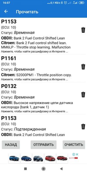

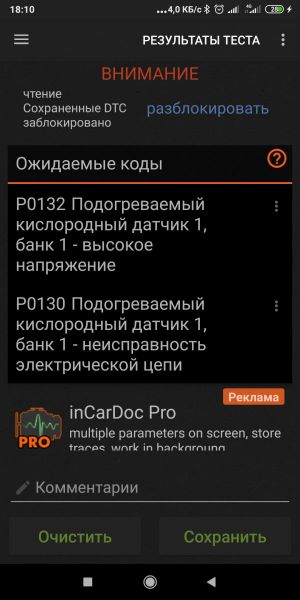

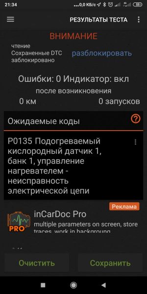

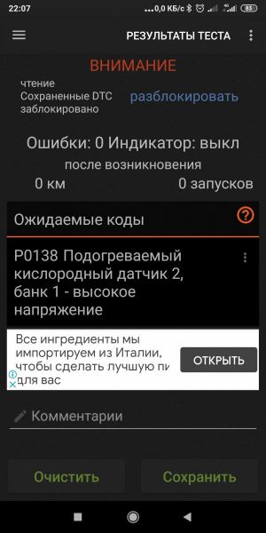

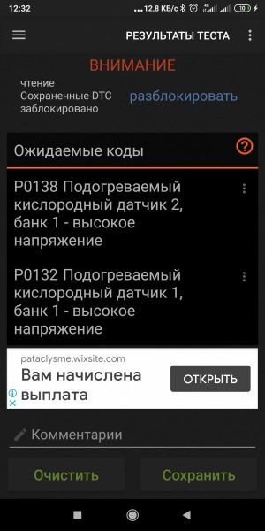

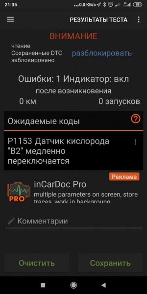

sbaev Опубликовано 29 июня, 2020 Автор Поделиться Опубликовано 29 июня, 2020 15 часов назад, trmntr сказал: а коды ошибок какие были? Вот такие Спойлер \ Ссылка на комментарий
trmntr Опубликовано 29 июня, 2020 Поделиться Опубликовано 29 июня, 2020 ууух, жесть.... "P1153 - Ошибка "обучения" предельным положениям дроссельной заслонки : Ошибка обучения. Нужно проверять жгут проводов, разъемы, блок электроприводной дроссельной заслонки." обучение: (примерное) 1. Удалить все ошибки 2. Включить зажигание на 1 минуту 3. Выключить зажигание на 1 минуту; 4. Снова включить зажигание на 1 минуту; 5. Снова выключить на 1 минуту; 6. Включить зажигание (машину не заводить) — Нажать педаль газа до конца — Подержать секунд 7 — Отпустить — Выключить зажигание; 7. Завести машину По кислородным ничего не подскажу, надо исходить от состояния ката и его дальнейшей судьбы Бес и Олегович 2 Ссылка на комментарий
