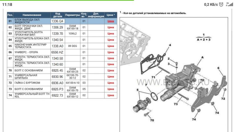

sbaev Опубликовано 29 июня, 2020 Автор Поделиться Опубликовано 29 июня, 2020 1 минуту назад, trmntr сказал: А какую температуру прогретого двигателя показывает сканер? Там как-то тоже не понятно. Одна программа выдавала 86 А в другой поднялась до 103 и как-то прыгало то 103 то 95, то 100 - то98 Если не трудно подскажите номер термостата на мой автомобиль VIN: VF7CH6FZC39852394 - хочу заказать и поменять. Замерял напряжение на клемах аккумулятора когда работал вентилятор - выдавало вроде 14,3 В Ссылка на комментарий
trmntr Опубликовано 29 июня, 2020 Поделиться Опубликовано 29 июня, 2020 Термостат или датчик температуры? Ссылка на комментарий
sbaev Опубликовано 29 июня, 2020 Автор Поделиться Опубликовано 29 июня, 2020 Кстати, на машине езжу уже лет 7 и лично я проехал 150000 км - помпу не менял ни разу антифриз тоже не менял. В июле 2018 менял ГРМ и купил помпу без корпуса, хотел поменять, но не подошла по креплениям. Старую снимал - лопасти железные, подшипники крутились. Решил оставить старую. Весь 2019 год машина простояла на улице без движения - не заводил и не ездил. 4 минуты назад, trmntr сказал: Термостат или датчик температуры? Если не сложно и то и то. Ссылка на комментарий
trmntr Опубликовано 29 июня, 2020 Поделиться Опубликовано 29 июня, 2020 Спойлер 5 22 минуты назад, sbaev сказал: Одна программа Какая? 22 минуты назад, sbaev сказал: А в другой В какой? Ссылка на комментарий
sbaev Опубликовано 29 июня, 2020 Автор Поделиться Опубликовано 29 июня, 2020 5 минут назад, trmntr сказал: Скрыть контент 5 Какая? В какой? в которой 86 называется InCarDoc Pro В которой прыгала температура - Car Scanner 7 минут назад, trmntr сказал: Скрыть контент 5 Какая? В какой? А нет возможности поменять непосредственно сам термостат без замены корпуса? А то дорого менять всё в сборе тем более у меня нет 100% уверенности в неисправности. Ссылка на комментарий
trmntr Опубликовано 29 июня, 2020 Поделиться Опубликовано 29 июня, 2020 Так я говорю тот что под номером 5 Попробуй эту программу https://4pda.ru/forum/index.php?showtopic=876465 Ссылка на комментарий
